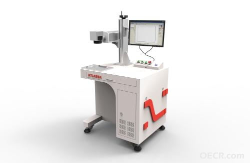

激光打标机使用了一段时间之后,可能会出现激光打标机无法正常打标、或者不出光等问题,当我们经过仔细排查之后,发现是振镜头出了问题。
这时我们就需要拆下振镜,寄到厂家或者指定的维修处去做维修保养,之后维修好了。还得要安装振镜,本文主要就是从拆下振镜以及安装振镜二方面来写的。
拆下振镜的步骤如下:
1、在保证完全断电的情况下进行,拆开打标头的进电电源线接头,如果有些款式的没有这个接头那么可以不去理会。
2、拆下场镜,并做好保护并盖了,操作过程中,手指等任何物品都不可以碰撞到场镜,特别是镜片。
3、使用五金工具,一般都为内角扒手,拧下打标头,小心一样,以防所拆下的外壳板是接上了振镜驱动板的,防止拉扯过力。
4、拔开所有的连线,电源供电线,信号线,电机到驱动板的线。
5、拆下驱动板,并包装放好,再拆下Y电机、和X电机,并注意打包好。将驱动板以及X和Y电机一起打包起来,这样拆下振镜的任务就完成了,就可以寄到可以维修的地方了。
安装振镜的步骤如下:
1、首先安装Y电机以及X电机,并保证二者任何角度的情况下不可以碰撞在一起为好。
2、安装好二块驱动板。
3、连好所有连线后,测试和调试振镜电机的角度和深度,保证最终激光的输出中心位置为场镜的中心即可。
4、清理一下连线,并整理好线材的长度等,再盒上打标头的所有盖子。
5、连接好外部连线,可以重新开机, 此时激光打码机振镜安装就完成了。
本教程适用于,全部系列的激光打标机。
