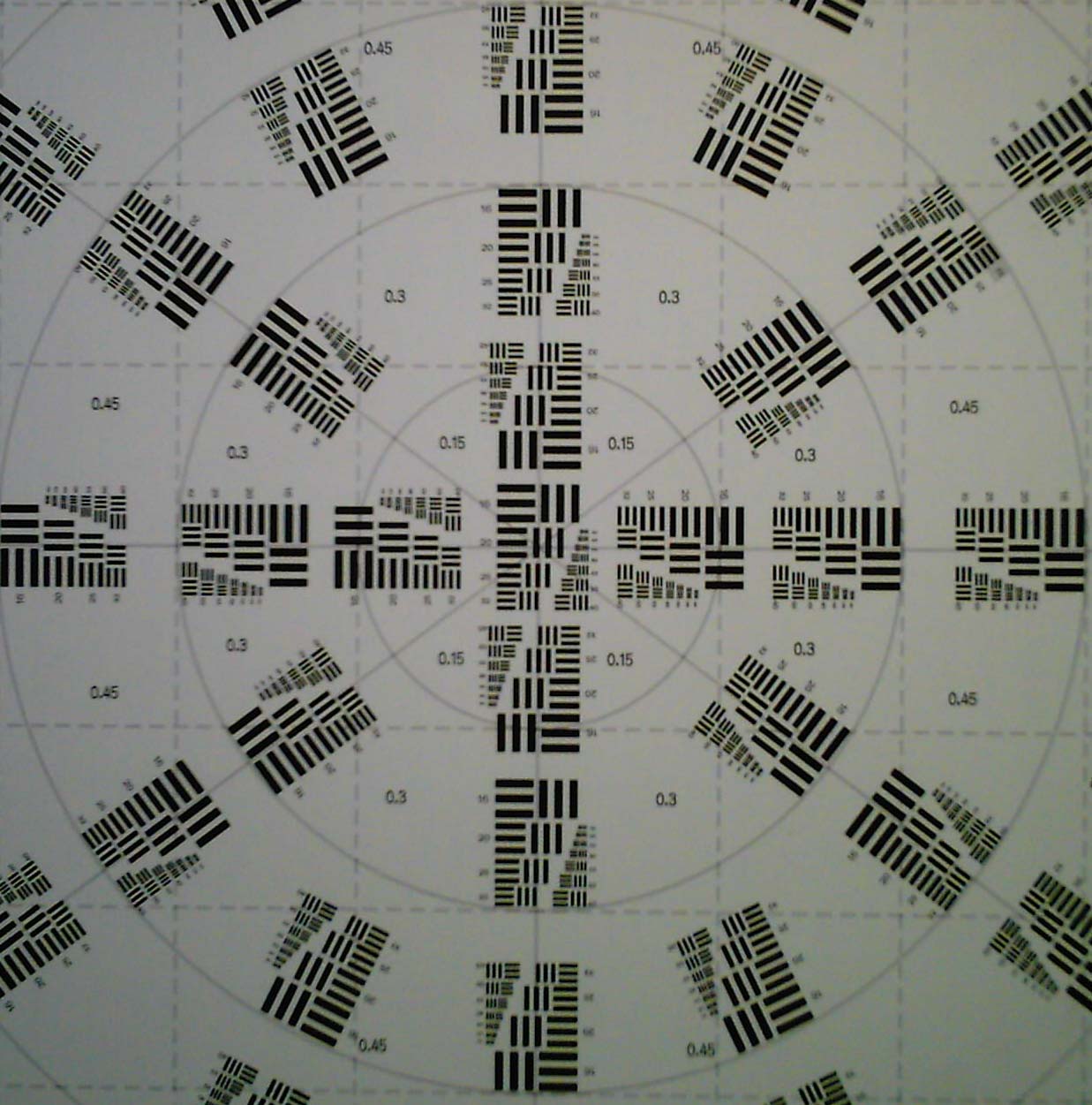

图中水平线段为什么没有垂直方向那么清晰。
多谢!!

镜头的问题处在镜头组装时镜片有偏心,这样就会产生相面弯曲,结果是半边好半边差,子午和弧矢方向像质不一样是像散的原因。
这个镜头的中心并没有调到最好,左边比右边好很多。尤其是左上角。

确实是中心并没有调到最好,2.5米调焦,2米拍的图片。这样会出现一边清一边朦吗?,这样的话,定焦镜头在最大景深时要都有一个稳定均匀的解析度的话,是不是对镜头要求更高?
假如某个点不清晰,是镜片有瑕疵吗?

不知道你明白我的意思没有,镜头出现半边清楚半边糊,一般不是镜片问题,只要你光圈(牛顿环)比较对称,镜头的公差有两种,一个叫共轴公差,一个叫偏心公差,(不知道国内怎么称呼)共轴公差有R,D,N。这种公差不会引起像面倾斜,(弯曲和倾斜是两码事)。
而你这个镜头时像面倾斜了,所以应该是偏心公差引起的,偏心太大的话,像面倾斜的利害自然就会出现一边好一边糊了。这样分析不知道你是否明白,解决的方法就显而易见了,你的检查一下镜桶的定位基准的垂直度和共轴度。因为偏心有两种,一种叫平行偏心,一个叫倾斜偏心,在设计的时候这两个偏心感度一定要控制好,如果感度太大,良品率会很低的。就需要调心,国内现在好像很少有人用这些方法。
你说的某个点不好,我没有见过,如果镜片有瑕疵能导致成像不好那肉眼肯定能看得出的。
不过玻璃材料的纹理有时会导致成像不好的,这个你的注意,不过你这个镜头好像没有。
大家多讨论,共同进步!我的MSN dy2003li@hotmail.com 多联系
