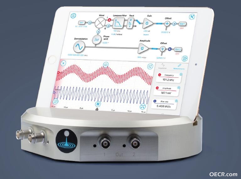

          Moku:Lab是由LiquidInstruments公司研发的一款高精度实验测量仪器设备。Moku:Lab采用可重新配置的硬件设计结合软件应用,仅需在应用中切换便可执行相应仪器。 突破性的iPad用户界面设计和简便易用的操作系统,取代了过去测量需要多个仪器和繁杂的测量过程,有效提升测量的灵活性和流畅性。同时,Moku:Lab配置了10MHz参考输入和输出的超稳定时钟、两个采样频率500MS/s的高速输入通道、两个采样率1GS/s的高速输出通道、为严格的科学实验提供所需的高精度测量。为使实验工作更加高效,Moku:Lab具备了无线网络连接技术,让用户可以随时随地,甚至可以在办公司或者家里通过无线网络利用手里的移动设备直接控制实验仪器、监控实验及导出数据。目前Moku:Lab已销往澳大利亚、美国、中国、欧洲各国等多个国家,竭力为用户打造自由、便捷、高效的实验室。

Moku:Lab集成示波器、频谱分析仪、波形发生器、相位表、数据记录器、锁相放大器、PID控制器、波特分析仪、数字滤波器、任意波形发生器、FIR滤波器生成器等十一个专业仪器于一体的高精度实验测量仪器设备,且研究团队在致力于研发更多的仪器加入到设备中。
