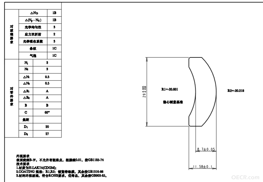

帮忙看下图片中弯月形透镜容易加工吗?偏心要求为1分。

就一普通透镜,没啥难的

看着不太难  这种程度的 应该是可以的。。。。。。

偏心一分的精度很容易达到。

加工拋光容易,但磨邊時偏心量會偏大,因為兩面的曲率接近,算下來Z細數太小,預估偏心會在180秒左右
