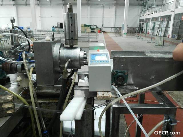

2.1、具有控制功能的测径仪
具有控制功能的测径仪,即可自动控制外径尺寸的测径仪,通常有单路测径仪、双路测径仪、三路测径仪。它们均具有控制功能,其中单路测径仪是测量一个方向上的外径尺寸,双路测径仪是测量两个方向上的外径尺寸及椭圆度尺寸(通常测头为垂直分布,也可定制成一定角度),三路测径仪则是同时测量及控制三根轧材的外径尺寸。
扩展功能:可采用双测径仪联动测厚的方式来测量线缆绝缘层的厚度。并配备工控机系统,可进行数据分析。
2.2、具有数据分析的恶劣环境下的测径仪
光电测径仪除了以上的较好环境下使用的测径仪,还具有恶劣生产环境下的测径仪,这种类型的测径仪通常要求测量椭圆度尺寸,因此多采用多测头检测方法,目前线材测径仪、棒材测径仪的测头组数达到了八组,可对同一截面尺寸进行全方位的检测,这类测径仪具备数据分析存储功能,波动图、缺陷图、截面图、趋势图多种图像显示,对常见缺陷错辊、耳子也可检测出来,非常方便。
这种光电测径仪可应对高温、粉尘、水雾、电磁干扰存在的恶劣环境,对1000℃ 的高温轧材也完全没问题,被广泛的用于轧钢厂在线检测使用
2.3、针对各种大规格的轧材测量
大直径的棒材、管材在线检测一直是让人头疼的问题,大直径光电测径仪以间距可调双测头技术就解决了这个难题,大直径测径仪即可对超大直径轧材进行测量,同时可根据被测轧材的范围调整测量间距。
2.4、小结
其实以上这些功能是光电测径仪的一小部分功能,并且有些功能可以通用,光电测径仪还可根据所需,增加各种功能,如增加测温传感器测量温度等。
