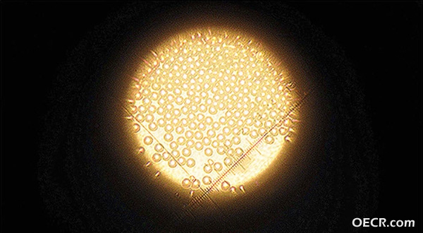

这种球,直径是头发粗细的三十分之一。少了它,你正盯着的液晶屏幕将无法生产。

液晶屏的骨头,芯片的脚
纳微研制的LCD微球
“2017年中国大陆的液晶面板出货量达到全球的33%,产业规模约千亿美元,位居全球第一。但这面板中的关键材料——间隔物微球,以及导电金球,全世界只有日本一两家公司可以提供。这些材料也像芯片一样,给人卡住了脖子。”国家“千人计划”专家、苏州纳微科技公司董事长江必旺博士说。
手机屏幕里,每平方毫米要用一百个微球。“间隔物微球撑起了两块玻璃面板,相当于骨架。在两块玻璃面板的缝隙里,再灌进液晶。”江必旺说。
“微球决定液晶屏的厚度和均匀性,因此所有球要大小一样。微球还得足够强韧、光滑,不含一点金属杂质。”江必旺说,否则会影响显示质量。
