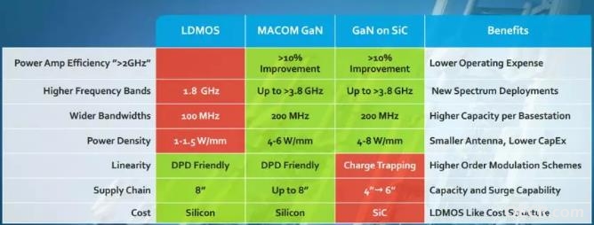

如图所示,目前硅基氮化镓技术比LDMOS具有很大优势,而同时相比碳化硅基氮化镓来说,成本、线性度等方面要好很多。
在实际案例中,通过横向比较,硅基的氮化镓相比碳化硅基的氮化镓在线性度上有更好的表现,更加适合对基站的复杂信号进行数字调制。在产能上,碳化硅基由于其材料特性不支持更大晶圆,因此在供货和价格上,硅基氮化镓的优势会逐步积累。未来硅基氮化镓可以在大部分领域甚至包括高端的军用领域取代碳化硅基产品。另外相比砷化镓,氮化镓拥有高的饱和功率,所以当作低噪声放大器使用时,适合雷达等应用领域,可以省略掉限幅器,限幅器的主要作用就是防止高功率干扰信号对放大器带来损失。所以简化的系统噪声系数会好于砷化镓产品,除此之外混频器等应用中,更好的动态范围也比砷化镓更合适。这些材料结构本身的优势,如果要体现出价值的话,就需要结合客户的具体需求。
