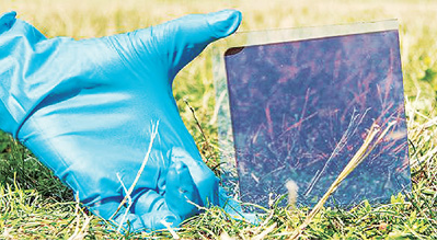

钙钛矿太阳能电池是一种由人工合成的新型薄膜太阳能电池,具有廉价、柔韧性、重量轻等特点。和硅材料相同,钙钛矿属于半导体,但具有更为优异的吸光性,其特质被光伏行业“降本增效”寄于厚望。
“和传统光伏材料相比,原材料成本有大幅下降,合成成本仅为传统电池的1/20。”杭州纤纳光电科技有限公司(下称“纤纳光电”)创始人之一、执行董事长兼总经理姚冀众介绍。
以钙钛矿为原料制造的太阳能电池可以将大约1/4的太阳光直接转化为电力。对于等量的电力需求来说,所需原料也远少于其他材料,安装成本更低。
研究表明,钙钛矿电池对光的吸收能力是传统太阳能电池材料的100倍,因此钙钛矿电池只需使用1/100的厚度,即可产生相同的能量输出,相应减少了所需材料数量;且产生的电压更高,还能增加能量产出。
从转化率方面来看,钙钛矿也具有明显优势。以目前备受瞩目的多晶硅为例:1985年,多晶硅太阳能电池的实验室转化率为15%左右,在2004年达到20.4%;而后其转化率虽略有提升,但微乎甚微。在早期较快速发展的20年间,其转化率也仅提高了5%。
反观钙钛矿太阳能电池,其技术在学术界研究始于2009年,目前实验室小面积器件(面积大小在几平方毫米)效率在22-23%以上,其效率提升速度碾压传统硅、碲化镉和铜铟镓硒等第一第二代光伏材料成为新原料黑马,被姚冀众称为“第三代光伏材料”;范斌也用“尼龙”这种物美价廉的人造材料比喻钙钛矿,他认为如同尼龙取代棉一样,钙钛矿终究会登上广阔的舞台。
