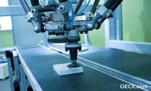

  3、DELTA机器人用于小线路板成品装盒工序
  现有的FPC装盘都是靠人工一个一个捡起来并放到吸塑盘里面,由于FPC软而且薄在捡的时候很不方便因此效率会大大降低,Delta800加上一套视觉系统可以从凌乱的FPC堆里面挑出合格的然后按照要求摆放到吸塑盘里面,效果不逊于人工。他的速度可以达到60片/min,完全可以取代人工去进行分拣装盘。
