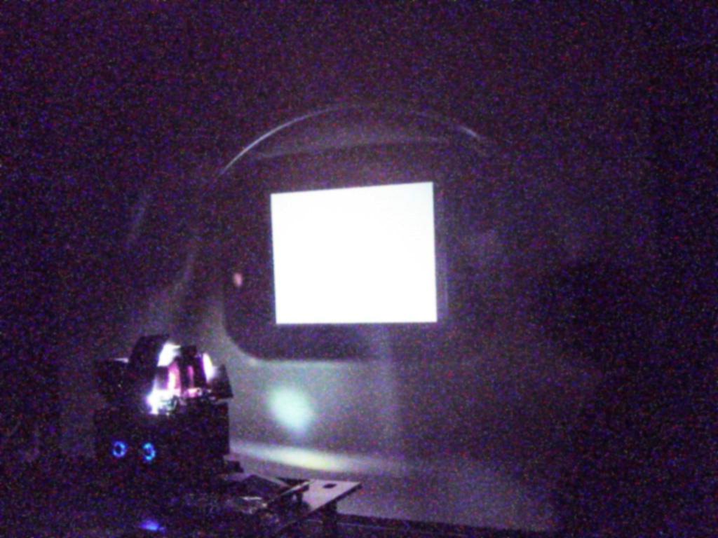

各位大虾,我在一家投影机厂担当光学工程师,经常看到投影机投影出来的black画面存在以下几种漏光情况:1. 矩形黑色的投影区域中存在较小的发白区域。2. 矩形黑色的投影区域四周存在线状(主要在暗画面外区域两侧及上方)或弧状(主要在暗画面区域外上方)发白区域 (以上均为在暗室中测定画面)。已经做过相关试验,证实镜头对其存在很大影响(造成以上漏光),请各位大虾帮忙解释原因并提供解决办法.谢谢!

我想估计主要有几点:
1.液晶屏上光均匀度不够好。
2.内部光路相关机械部分不能有效的遮挡屏周围的杂光。
3.镜头可能局部光圈或镀膜不均匀,而引起局部偏色所致。
以上仅个人看法!!

不过补充说明的第一点,液晶屏的光均匀度不够好不会造成这个现象,而是引起色差。液晶上如果粘有胶水有肯可能导致第一种漏光。

DLP背投光机绝大多数一般会采用TIR来实现光路折返。我想你们也是。
我想要解决其暗画面漏光问题应先找到其原因,原因无非有三:照明光路上的光学元件是否有缺陷;镜头;镜头照明光路的配合。
1. 照明光路上的光学元件是否有缺陷,比如:
a. rod(光棒)处光口是否存在破损,从而影响部分光线的传输。----当然这必须满足一定的条件才会在画面上有漏光,有偶然性。
b. 光学镜片有瑕疵(气泡,指纹,有胶,TIR被腐蚀等),从而影响部分光线的传输。----当然这也必须满足一定的条件才会在画面上有漏光,是否漏光,漏光位置,程度也有偶然性。
c.由于处于其自身的工艺考虑,DMD的有效区域的四周一般会留一定空白区域,从而在紧挨画面的四周出现亮度大约是全白画面亮度的20%左右的亮框。------其亮度是一定。
2. 镜头------除了其设计问题存在很大的装配,工艺问题。
a. 镜头的光圈,消光做的不好。
b.镜头的镜片的透过率不高。
3. 镜头照明光路的配合。
a.两者的F数不匹配。-----这种情况很少发生。
b. 从DMD反射的光线的发散角是一定的,同时镜头F数一定,采用远心设计。DLP技术的暗画面的得到是靠mico-lens的翻转,全暗画面时的光线与全白时的光线的夹角24度。因此,在产生全暗画面时,有一部分光被TIR的黑色部分吸收,剩下的光线进入镜头,被镜头光圈挡掉。因此,镜头的消光非常重要。一般对使用的墨也很有考究。------ 当然如果mico-lens的翻转的角度再大一些将能很好的解决此问题。--------------此种引起的漏光的位置,程度,形状将是批量性的。
water_xiong 提到的问题2我想很大程度上是这个原因。
water_xiong 你可以确定一些事情:
1.改变画面的亮度确定漏光的亮度是否有变化。
2.使用不同批次的镜头,确定漏光有没有变化.
3.制作一个测试画面(整个画面分16各等矩形,以全黑,全白的方式相间的填充各个矩形),测各个矩形中心的亮度,求其ANSI对比度,看其是否过低。-------验证‘2’

基本上可以確認是鏡頭的問題,我是做鏡頭的.
发表于 2005-3-25 09:14:00 | 显示全部楼层
个人认为;主要是光路设计未避免杂散光进入DMD,然后导致被镜头投出。
当然,镜头是用来匹配的,一定会有影响。

图上面还有几种artifacts看不出来,比如ghost,bending,blemishes……
