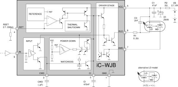

ic-wjb 电池供电激光二极管驱动芯片
根据你的需要可选用  ic-wjb 电池供电激光二极管驱动芯片
○自动功率控制
○支持连续式驱动
○300KHz脉冲式驱动
○驱动电流100mA
○工作电压2.7~6V

电池供电激光二极管驱动ic
电池供电激光二极管驱动ic
