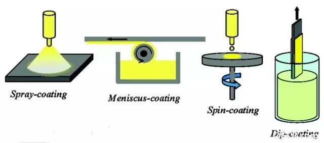

  作为液相外延法,溶胶凝胶镀膜可以使用多种镀膜工艺,包括提拉法(dip——coating)、旋涂法(spin——coating)、喷涂法(spray——coating)、弯月面法(meniscus——coating)等方法。无论采取哪种镀制技术,薄膜的成膜机理是一致的,在制备过程中要严格控制沉积参数和环境条件。
  由左至右依次为:喷涂法、弯月面法、旋涂法、提拉法示意图
  具体镀制方法的选择主要取决于基底尺寸及其几何形状、镀膜要求(单面或双面)、镀膜成本以及前驱溶胶的寿命等:
  弯月面法需要的溶胶量较少,适合中等尺寸平面基片上沉积单面多层薄膜或者双面异质薄膜,没有重力对流体的影响,镀膜均匀性非常好。
  旋涂法通过改变转速来控制膜厚,需要的溶胶量最少,但只能获得单面薄膜,适用于小尺寸元件镀膜。
  提拉法溶胶用量较大,对于形状不规则或大面积基片双面镀膜具有较强的适应性,通过改变提拉速度可以调节薄膜的厚度。
