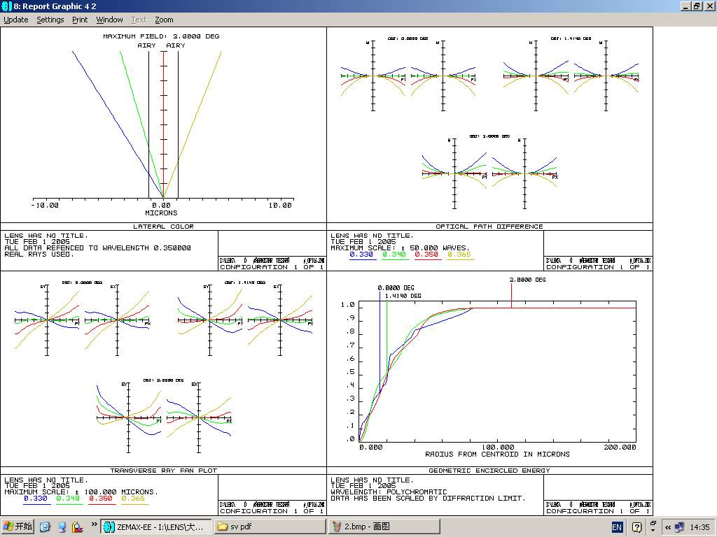

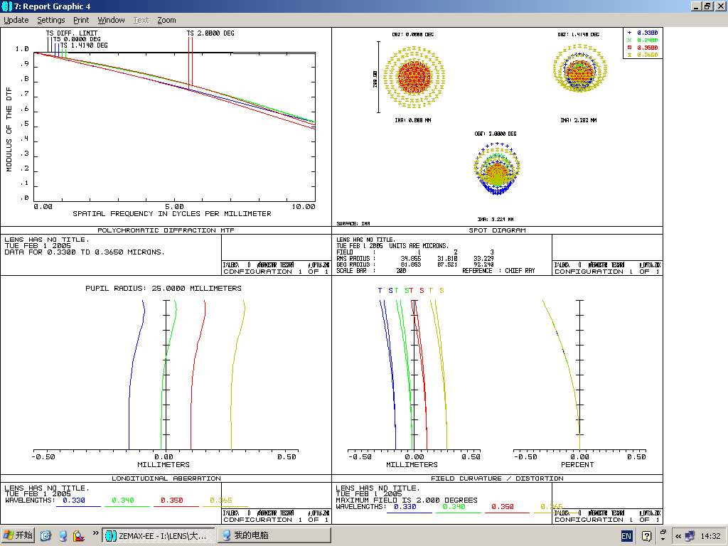

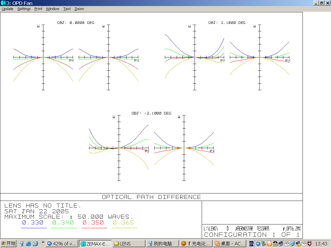

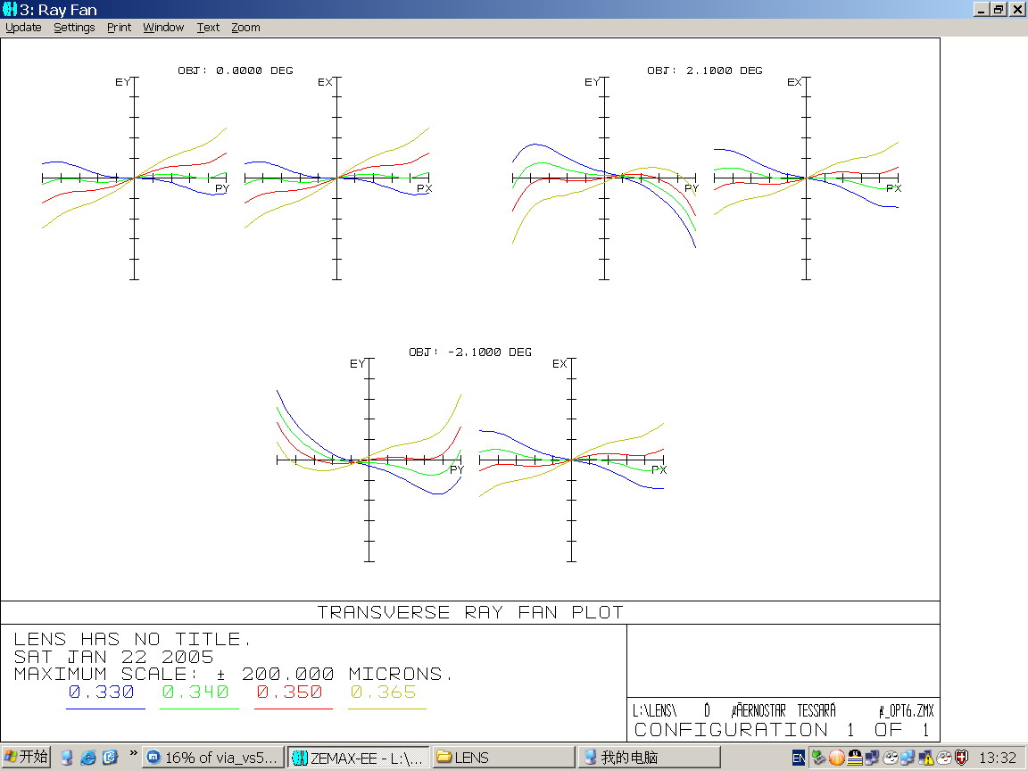

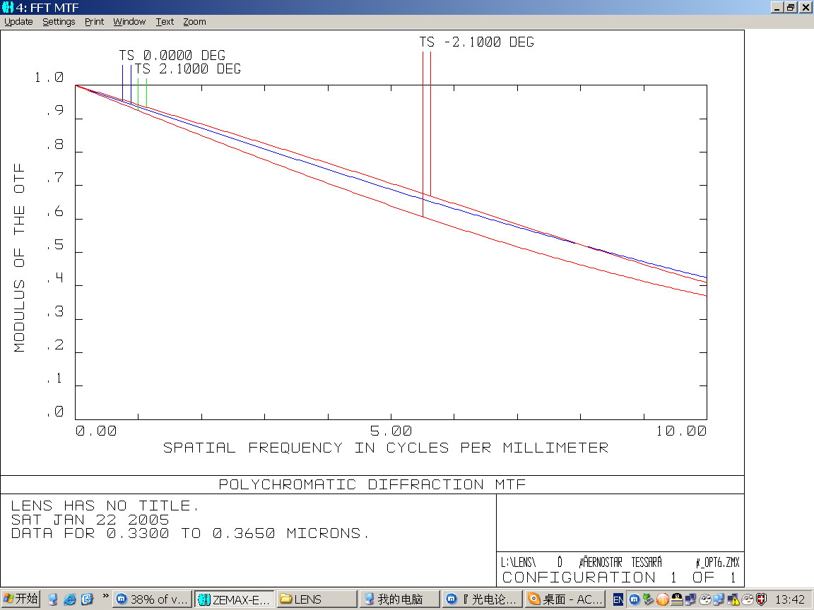

紫外系统很少用到胶合面吧,我用了五片三组的结构将RMS半径减小到了要求之内,不过其中用了一片CAF2的透镜(原来准备全部采用熔石英的)。现在主要问题是全视场的象差还比较大,MTF只有0.4
想请教各位,ZEMAX里面用的F_SILICA 和CAF2对应到国内的玻璃牌号是什么? 哪里可以查到?

不 要求 校正色差,你可以找一个相近的普通系统,将双胶合部分简化,改用单片玻璃,再将起消色差部分玻璃也简化,因为色差不考虑,结构大致不需变化,一定的结构消一定的相差,还有完全可以用PW方法,如果不考虑位置和倍率色差,其实就是设置方程时不考虑两个C系数,完全用5个单色相差解方程。以上是个人的观点,不知道正确与否,请高手指教!!谢谢
