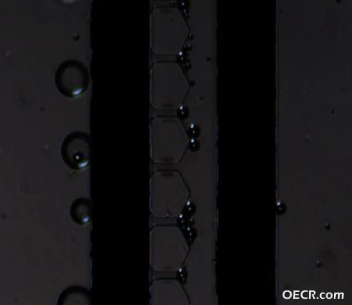

1、使用功率放大器之前:液体流动方向为从右向左,较小的微粒通过了过滤孔,较大的微粒则没有通过,并且堵在孔上。

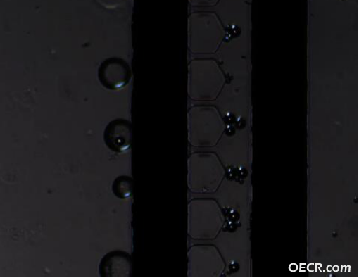

2、使用功率放大器后:50KHz,100V电压,微粒受到负向介电电泳作用,向右边运动,堵着的孔就不再堵塞了。
实验结论:功率放大器在该实验中发挥的效能,电压放大
