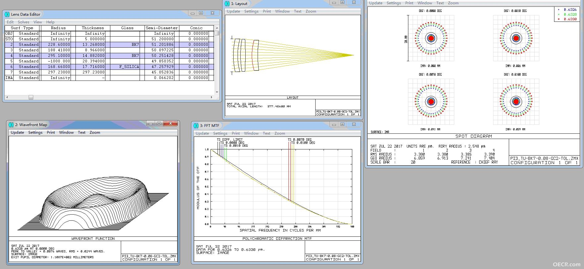

 楼主| 发表于 2017-7-23 18:29:12 | 显示全部楼层
研究过程包括下面四块。
1、        需求
2、        设计
3、        加工
4、        集成测试
跳过需求,直接进入到设计环节,给出zemax的设计结果。

 楼主| 发表于 2017-7-23 18:32:17 | 显示全部楼层
slyz 发表于 2017-7-23 18:29
研究过程包括下面四块。
1、        需求
2、        设计
(竟然不会传图片)

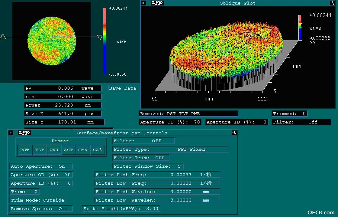

开了低通滤波,面形达到PV0.046波长,RMS0.006波长。
结果达到了1/20 的标准。波前的结果以后在补上吧。
要是努努力,也可以做到1/40的。下图是一个口径160mm的球面加工结果,PV0.006波长。1/200波长,只是镜片的加工结果,集成出来的标准镜头可以达到1/40标准吧。

做的挺好,原厂说1/10,基本达到1/14,你这干到1/21,真的挺好。好像装配还有一点应力,那三个红点。
f与c误差没给。
祝6寸装配成功。
