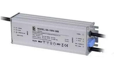

二、LED驱动电源防水失效问题
LED 景观照明在户外的应用中,一定要注意防水,水渗透会导致LED 驱动电源的短路。为了严谨做好防水,厂家会使用各种防水部件,无论是外壳的设计还是内部的灌封,一般都会严格按照 IP65 甚至 IP67 的等级要求去做。
但为何还是会发生部分 LED 驱动电源因防水而损坏的现象?原因如下:
1、在景观照明施工现场的施工人员,没有经过专业的培训,在安装 LED 驱动电源的时候,没有按照说明书的要求操作,出现安装的角度,位置,环境,接线,密封等问题,最终导致使用过程中出现防水问题。
2、选用不符合防水等级要求的劣质 LED 驱动电源,此类劣质 LED驱动电源的外壳材料粗糙,装配不规整导致缝隙进水,电源内部采用防水性能差的灌封胶,有的出现内部灌半胶甚至不灌胶,导致不能有效的防止 PCB 上的元器件与水接触而损坏。
3、没有按照产品的限制使用条件使用,使用的环境超出产品的防护等级,导致最终产品在使用过程中出现陆续损坏。
