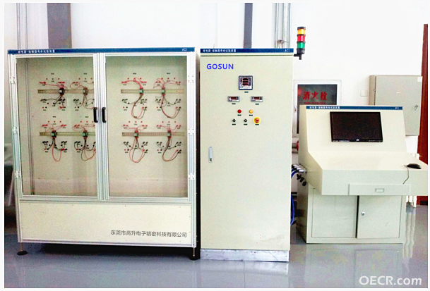

一、设备概述:
继电器/接触器可靠性寿命试验台适用于不同规格型号继电器,接触器寿命可靠性试验,是电器检测实验室及电器制造企业对所属产品进行性能试验和科研性试验的必备设备。

三、继电器/接触器可靠性寿命试验台设备组成:
1、该设备主要由两部分组成:分别是试验控制柜和试验柜。其中,试验控制柜由工业计算机、触摸屏、PLC等控制元件组成,主要负责完成试验中的所有控制工作;试品柜中有8个试验工位、仪表、开关元件以及实现自动检测和控制功能的电气元件。
2、该设备具有操作简便,人机交互界面良好的优点,用户可由直观的控制菜单和相关对话框与计算机进行交互。系统会自动保存所有试验数据,并根据各工位的试验情况分别记录,方便以后查询,并可按用户要求提供自动试验报表。
