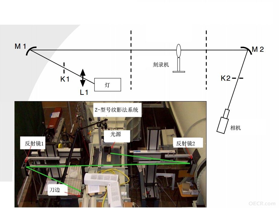

有没有听说过,”纹影法“检测光学镜片。检测光学镜片的条纹,气泡和应力???
具体的检测过程?有没有现存的检测设备?
纹影法检测原理
纹影法检测原理

求高人答复?光学材料检测,条纹,气泡和应力双折射;有没有“纹影”法来检测,是否合理?
通过二次反射,通过ccd接收成像。
