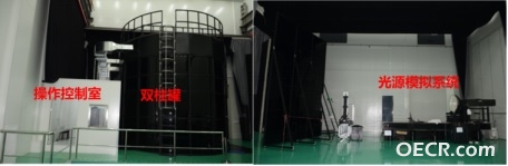

三波段点源透过率测试设备是风云四号气象卫星技改项目,安置在上海技术物理研究所嘉定园区,是目前国内较先进的杂散光测试设备,实物如图1所示。该套设备占地200余平方米,投资1000余万,科研人员耗时3年,攻克了大口径镜面近超光滑表面加工,大口径平行光管计算机辅助装调等技术难点研制完成。2016年起投入使用,目前已经对多套空间光机系统的杂散光进行了测试,测试重复性和精度均能满足用户需求。专家鉴定认为,该系统的特点是测试波段覆盖广、测试口径大,为目前国内测量口径最大的杂散光测试设备。同时,该系统采用双柱罐作为测试腔,其空气洁净度达到千级,可有效抑制光污染对杂散光测试京都的影响。其在可见光波段的点源透过率探测能力达到10-8量级,有助于我国遥感技术的进一步提升。
