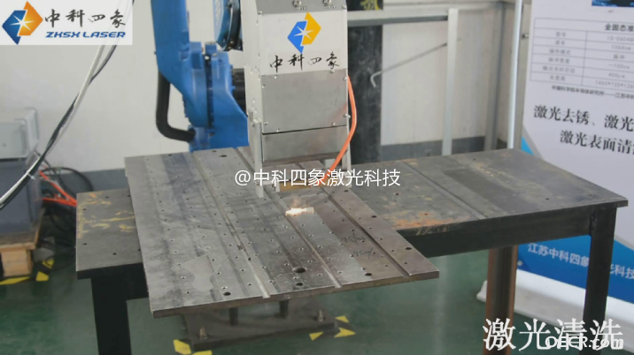

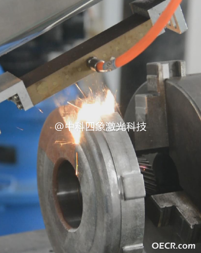

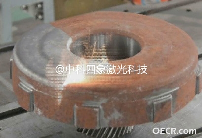

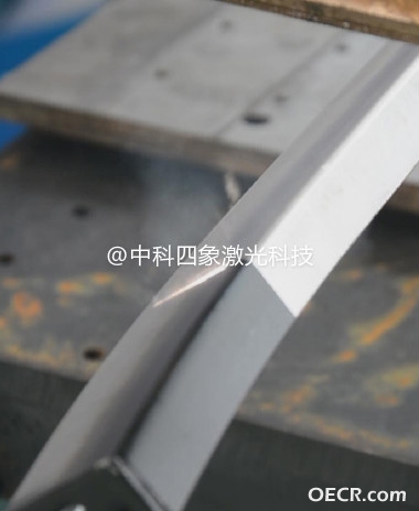

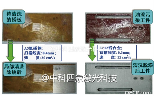

激光清洗设备是新一代表面清理的高科技产品。易于安装、操控和实现自动化。操作简单,接通电,打开设备,即可进行无化学试剂、无介质、无尘、无水的清洗,可自动对焦,贴合曲面清洗,清洗表面洁净度高等优势,能够清除物件表面树脂、油污、污渍、污垢、绣浊、涂层、镀层、油漆。
qingxi1_meitu_1.jpg qingxixianchang.png tupian1.jpg tupian1xianchang.jpg tupian3.jpg tupian4.png tupian5.jpg

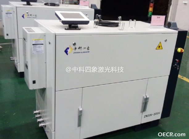

l 激光器参数表:
型号
IS-0202QCW
IS-0504QCW
IS-1004QCW
波长
1064nm
额定平均功率
200W
500 W
1000 W
最大峰值功率
330kW
250 kW
500 kW
重复频率
10-50 kHz
20-50 kHz
20-50 kHz
最大单脉冲能量
20mJ@10kHz
25mJ@20kHz
50mJ@20kHz
光纤芯径
200μm
400μm
400μm
脉冲宽度
~60ns
~100ns
电光效率
~15%
清洗扫描宽度
10-70/100mm(可调)
冷却方式
水冷
工作环境
温度:5℃~45℃,湿度:<80%(无凝露)
