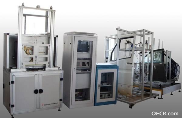

一、汽车电气设备综合性能耐久试验系统总体设计要求:
1、检测项目该试验系统用于检测汽车用各类继电器、闪光器、电源总开关、熔断器、汽车易熔线、点烟器及插座、车用中央电气盒、车用电线束插接件、汽车线束、的相关性能和耐久性能。
主要测试项目有:
1) 通用继电器、喇叭继电器、起动继电器等汽车继电器的电压降、吸合电压、释放电压、吸合时间、释放时间、线圈工作电流等性能试验和耐久试验等,样品可放入高低温箱内(高低温箱选配);
2) 闪光器的起动时间、闪光频率、通电率、主灯泡故障指示、电压降、超负荷试验、耐久试验等,样品可放入高低温箱内(高低温箱选配);
3) 电源总开关(含机械式和电磁式)的吸合电压、释放电压、工作电流、电压降、机械式开关的操作力矩、机械强度,电磁式开关断电能力、触点动作时间,温升,耐久试验等;
4) 熔断器的电压降、熔断特性(电流-时间)、片式熔断器的TN和TU、温升、1000A断流容量、高温下的电流-循环负荷(高温箱选配)、片式熔断器和插入式熔断器的端子强度(通过力传感器和按压机构实现的一个拉和压测力装置)等性能(电流-脉冲负荷项目考虑功能实现);
5) 易熔线的电压降、熔断特性(配蓄电池试验)、抗电流冲击试验;
6) 点烟器的复位时间、保温性能(通过高速红外测温装置实现)、工作电流、插座电压降、过热保护、插头插拔力(与熔断器端子强度共用一个小装置);
7) 车用中央电气接线盒的电压降、耐过电流冲击、耐久试验等,样品可放入高低温箱内(高低温箱选配);
8) 插接件和电线束的电压降、温升,插接件的电流循环,端子截面检验(另购截面分析仪)。
主要依据的标准有:
QC/T 695-2002汽车通用继电器;
QC/T 419-1999 喇叭继电器;
QC/T 681-2016起动继电器;
QC/T 413-2002 汽车电气设备;
QC/T 501-1999汽车转向信号闪光器;
QC/T 427-2013 汽车用电源总开关;
QC/T 420-2004 汽车用熔断器;
QCT 220-2014汽车用易熔线;
QCT 415-2016 汽车用点烟器及电源插座;
QCT 707-2004 车用中央电气接线盒;
QCT 29106-2014汽车电线束;
QC-T 417.1-2001 车用电线束插接器 汽车部分;
QC-T 417.2-2001 车用电线束插接器 摩托车部分等相关标准要求。
2、试验台外观设计:
2.1试验台操作台采用型材框架结构,台面上有防护罩,控制系统安装在座式控制柜内;各部分结构紧凑,布局合理,人机界面良好。
2.2箱体部分采用外表喷塑处理,外观颜色按工业设计要求。
2.3设备整体美观大方,操作方便。
3、设备组成本试验系统由计算机控制系统,闪光器、继电器和电源总开关试验台、熔断器、汽车用点烟器试验台(保温性能,含独立直流源)、程控大功率负载箱和电源箱、连接导线及接插器组成,附件包括端子强度测力装置和蓄电池测试装置。负载和控制柜安装有带刹车的万向脚轮,方便移动和固定。设备包括一台控制系统和三个负载电源箱和两个试验台组成,负载箱可以本机控制也可以计算机控制。负载箱与计算机系统通过网络控制。
4、满足条件:
4.1可满足继电器、闪光器、电源总开关、熔断器、汽车易熔线、点烟器及插座、车用中央电气盒、车用电线束插接件、汽车线束产品相关的测试要求;
4.2可单独实现通用继电器、闪光器、点烟器、电源总开关(不包括机械式)、熔断器、插接件(电流循环)的耐久试验;
4.3可配合高低温箱实现通用电气的耐久试验。
