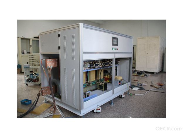

产品概述:
20000A大功率恒流源瞬时特性台是专门针对保护电器(如断路器、热继电器)校验台、标准测试台设备设计的一款高精度高效率恒流源。它是采用专用芯片、DSP、功率模块为核心器件,结合智能高效软件算法设计而成的,具有稳定性好、精度高、效率高、控制迅速便捷等特点,可用于保护电器延时校验台、标准测试台、瞬时校验台、自动化流水线等设备的新一代交流恒流电源。张生:18128028677
功能特点:
■20000A大功率恒流源瞬时特性台集成了动作控制、计时、试品优劣判断计数等多种功能,模块化设计,外部接口简单,维护性好;
■具有两个独立的RS485通讯接口,标准的Modbus-Rtu通讯协议,可同时与触摸屏及上位机进行通讯,便于组成自动化调试设备与流水线设备;
■最多可以配备2个互感器与4个可切换档位,可以任意选择互感器型号,电流校准方法简单;
■输出电流不受输入市电电压幅度(工作电压范围内)及波形变化影响, 保证了测试的精度与一致性;
■抗干扰能力强,能适应各种恶劣工业现场环境,保证可靠正常工作。
主要技术指标:
■最大功率:240KVA;
■额定电压:380V;
■示值误差:≤1%;
■转换效率:≥80%;
■失真度:≤3%;
■外形尺寸:1840mm X 1465mm X 1200mm。
