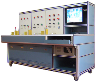

2.1系统构成
剩余电流动作保护器自动检测平台主要由试验电源柜、漏电流发生器、总寿命试验自动测试系统组成。
剩余电流动作保护器自动检测平台由可编程交流电源、可编程交流负载、漏电流发生器、温度巡检仪、试品柜、控制和数采系统等主要硬件组成。
设备箱体采用优质铝合金钢材组装,板金喷涂封板,表面防静电防锈防腐蚀喷涂,设备上部装有不锈钢蚀刻面板,电源开关,1种可调夹具,设备设计合理,使用方便,操作简单,性能可靠,外型美观。
可编程交流电源、可编程交流负载由客户自己提供
可编程交流电源:可输出测试用全范围电压,并且可输出低电压,电流闭环可实现50~1030A连续可调电流。三相电压独立调节,输出电压可通过上位机进行设定。
温度巡检仪:使用热电偶进行温度采集,各通道电气隔离,进行断路器温升测试。
试品柜:安装被测试品,提供被测断路器安装工位和安装夹具,控制电源,控制信号和反馈信号连接端子。一次连接可完成所有规定试验内容。
控制和数采柜:安装有UPS电源、数采隔离变压器、工控机、采集系统、显示屏。工控机中运行测试软件可完成剩余电流动作保护器全自动测试,并自动生成报告。
