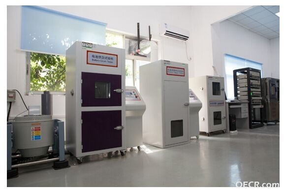

热烈祝贺东莞高升科技设计制造的全套18650锂电池安全性能测试仪器设备正式进驻轻工业化学电源研究所张家港实验室!!此次合作项目设备包含18650单体锂电池过充过放测试系统,18650锂电池短路试验机,18650锂电池跌落试验机,18650锂电池热冲击试验机,18650锂电池挤压试验机,18650锂电池针刺试验机,18650锂电池冷热冲击温变试验箱,18650锂电池振动冲击试验机各1台。
