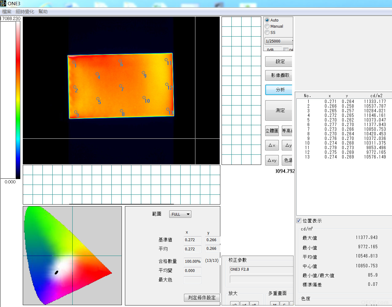

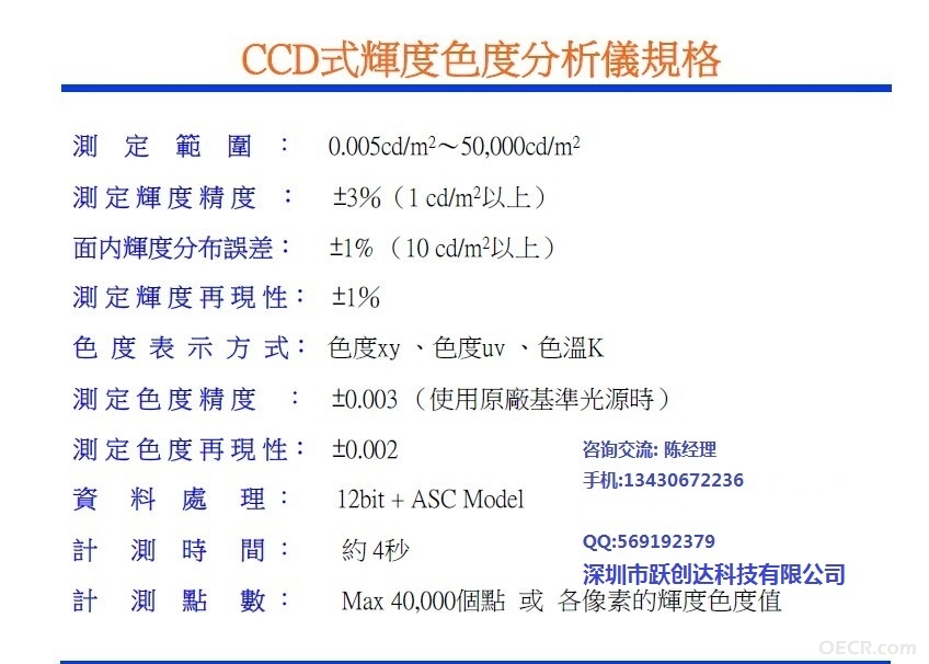

RISA COLOR ONE 5
1、测定项目:辉度、色度、辉度分布、色度分布。
2、量测尺寸:无限制。
3、量测时间:3 秒。
4、量测范围:0.005~50,000 cd/㎡(此范围以外可另议)。
5、统计功能:最大值、最小值、平均值、均齐度、标准偏差。
应用产业:
1、LCD、LED、背光板、投影机、导光板、光学膜、OLED、PDP等显示器相关产业。
2、LED闪光灯、二次光学特性、亮度色度分布等LED相关产业。
3、发光键盘、按键、Keypad、仪表板、LGF、开关等发光文字或图案。
4、道路亮度、道路标识、室内户外照明分布、车灯暨灯具等照明之亮度与色度分布。
使用领域:
1、研究开发
2、质量管理
3、产线检查
规格:
测 定 范 围 0.005 ~50,000cd/m2 (其它范围可议)
辉 度 精 度 ±3%(1cd/m2以上)
辉 度 安 定 性 ±1 %以内
色 度 精 度 ±0.003(使用原厂校正时的基准光源)
色 度 再 现 性 ±0.002
资 料 处 理 12 bit
计 测 时 间 约3秒
使 用 语 言 中文、英文、日文
