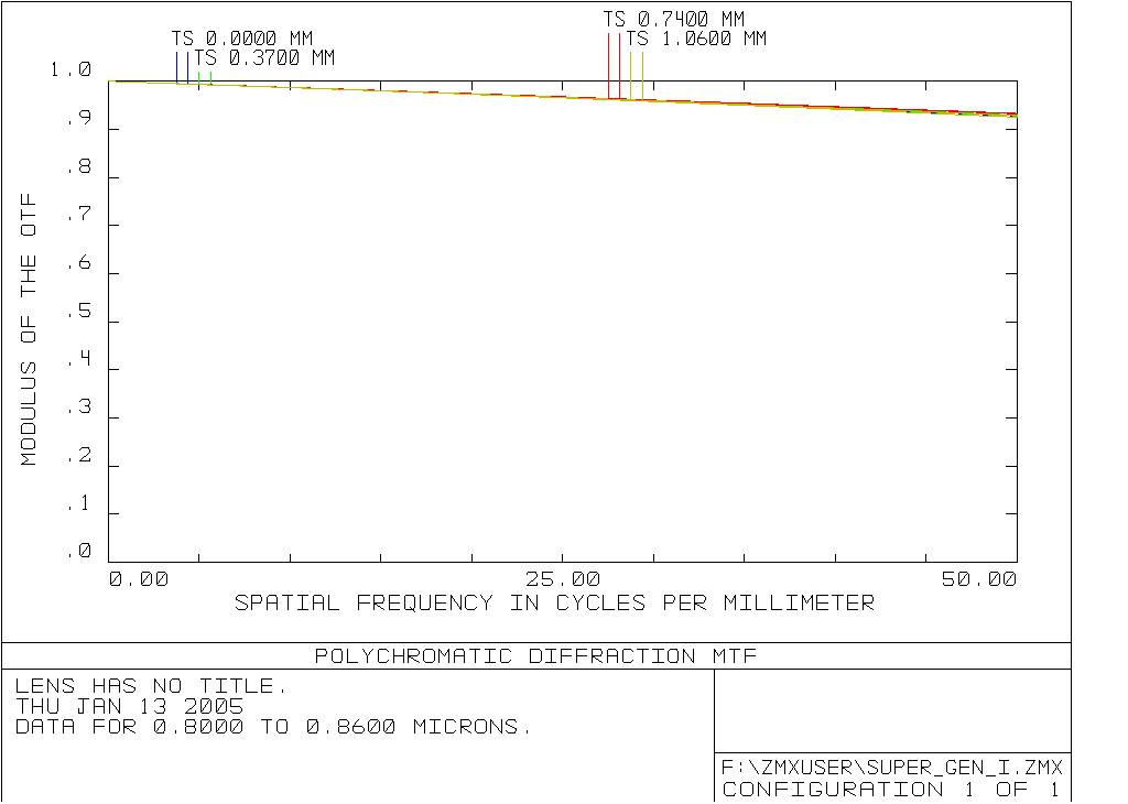

<P>我用code v的宏把zemax的数据转换成了code v的数据,可是为什么mtf差这么多啊?</P>
<P>这个是zemax的mtf图</P>

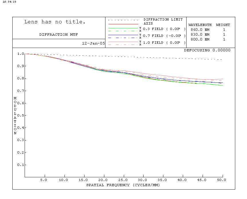

<P>这个是转换以后,code v的mtf图</P>
<img src="data/attachment/forum/dvbbs/2005-1/2005112171244727.jpg" border="0" onload="if(this.width>screen.width*0.7) {this.resized=true; this.width=screen.width*0.7; this.alt=\'Click here to open new window\nCTRL+Mouse wheel to zoom in/out\';}" onmouseover="if(this.width>screen.width*0.7) {this.resized=true; this.width=screen.width*0.7; this.style.cursor=\'hand\'; this.alt=\'Click here to open new window\nCTRL+Mouse wheel to zoom in/out\';}" onclick="if(!this.resized) {return true;} else {window.open(\'data/attachment/forum/dvbbs/2005-1/2005112171244727.jpg\');}" onmousewheel="return imgzoom(this);" alt="" />
2005-1-13 01:15:00
<P>具体一点的说明:zemax中,50lp/mm时, mtf最低92.9。而code v中,同样50lp/mm,mtf最低为74.4了。</P><P>哪位可以帮忙解释一下?谢谢!</P>

<P>再说点奇怪的事。</P><P>我刚才又把zemax转换的code v文件,又转换回zemax了,跟原来的zemax结果相同,证明我转换没有问题,可是问题到底在哪里?</P>

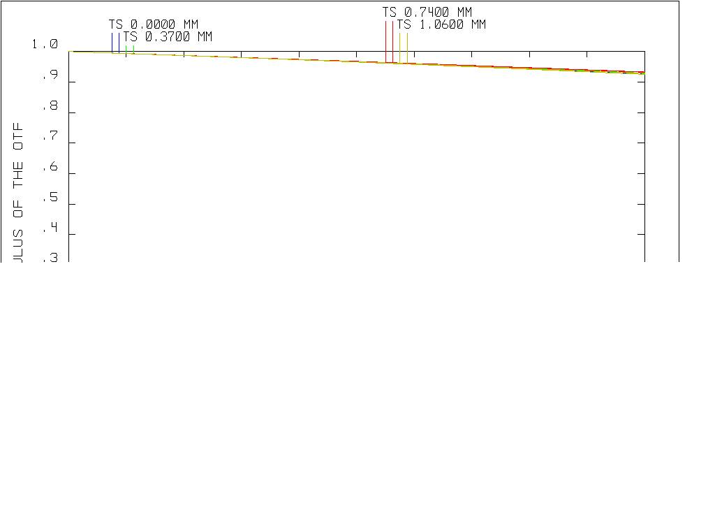

我不明白为什么将ZEMAX图形的下半部分隐掉?
不知道 你的具体的案子是什么样子的,是什么地方出了问题.
按道理说,一般ZEMAX与CODEV的计算结果都是有比较好的接近.

我没有将zemax下面的隐掉,可能是保存的时候出了问题,我没有注意,不好意思。现在修改好了。

我把数据重新输入到code v里面了,可是结果跟我转换的完全相同。
为什么zemax和code v得到的结果不一样呢?我该相信哪个软件?
