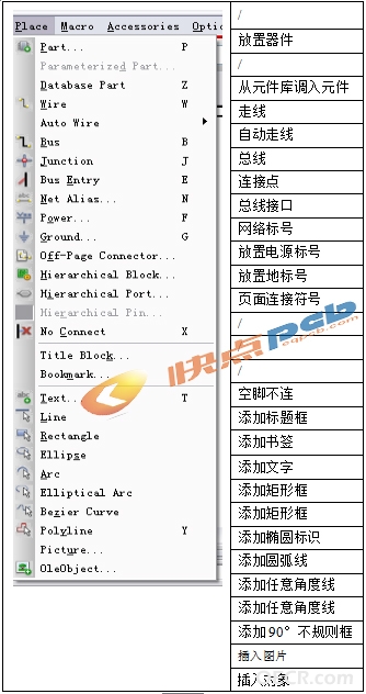

在原理图走线中有导线的连接和总线的连接。
执行Place指令下的操作,可以用以添加连线(Wire)、总线(Bus)、模块(Hierarchical Block)及其输入/输出端口(Hierarchical Port)、标题栏(Title Block)、页面连接器(Off-Page Connector)、网络名(Net Alias)等原理图所需工具。

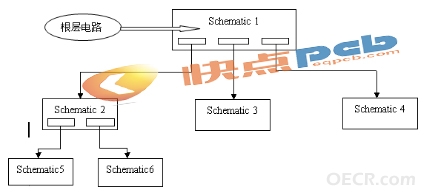

1、层次原理图,设计结构如下图:

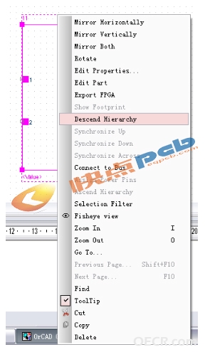

2、放置层次框图及引脚
3、右击该Hierarchical Block,执行De scend Hierarchy命令,则可进入层次框图的下级原理图绘制界面,而后进行该Hierarchical Block的下层电路设计页面
