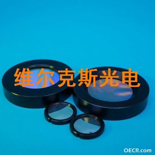

二、元件介绍:(一)THz低通滤波片(THz Low Pass Filters)
太赫兹低通滤波器是为了传输 THz 辐射和阻止短的波长。筛选器是一套安装在适合环与持有人的材料。筛选器的工作原理基于辐射的再分配通过色散、 反射、 散射、 扩散、 衍射、 干涉。
特点︰
1.波长范围从红外到毫米;
2.In pass band高透光率;
3.In stop band透光率低 (< 0.1%) ;

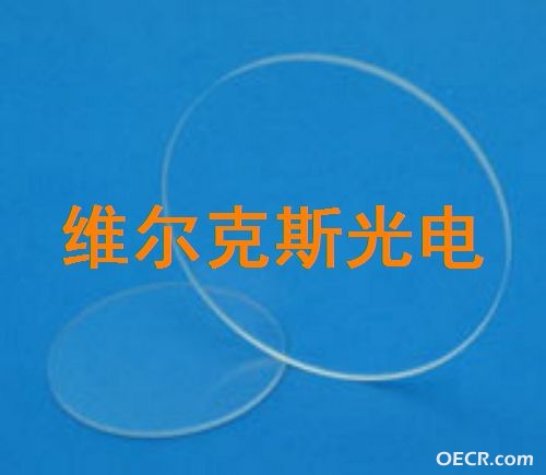

(五)THz窗口片(THz Windows)
提供晶体和混合物材质的窗口片
1 HRFZ-Si Windows 高阻硅窗片
2 THz Grade Crystal Quartz and THz Grade Saphhire Windows 石英晶体 蓝宝石窗片
3 TPX、HDPE  高密度聚乙烯
产品类型
高阻硅窗片
石英晶体、蓝宝石
TPX、HDPE
材料
高阻硅
石英、蓝宝石
高密度聚乙烯
可定制尺寸
最大150mm
最大100mm
最大100mm
尺寸误差
±0.1 mm
±0.1 mm
±0.25 mm
通光孔径
〉=90%
〉=90%
〉=90%
平行度
rac.min 3
rac.min 5
rac.min 5
表面质量(双面抛光)
60/40
60/40
80/50
    细磨(HDPE)
表面精度
±0.01
±0.01
±0.01
AR增透膜
AR增透膜

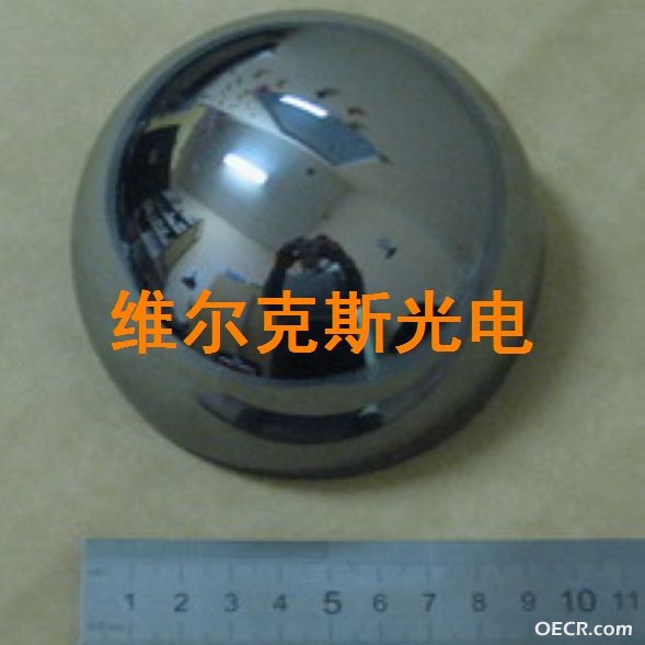

(六) THz透镜(THz Lenses)
提供材质由 TPX 和 HRFZ-S(高阻硅)的透镜
产品
TPX透镜
HRFZ-SI
类型
平凸、双凸
次半球/半球透镜
超半球透镜
子弹型透镜
可定制尺寸
to 100mm
to 100mm
尺寸误差
±0.25 mm
±0.25 mm
通光孔径
≥90%
≥90%
有效焦距公差
± 1%
± 1%
表面质量(双面抛光)
80/50
80/50
表面精度
±0.01mm
±0.01mm
镀膜
根据波长镀AR增透膜
