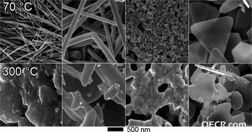

  为了比较采用不同喷墨打印机的“油墨”,研究人员们在70——400℃的温度范围内烧结2种不同长度的银纳米线(Ag NW)薄膜、纳米粒子(Ag NP),以及微米薄片(Ag MF)。
  虽然,由于纳米线的形状印刷在纸上时更易于缠绕,预计将会更具导电性;但基于银纳米线的油墨并不只是更易于导电——相较于圆形银纳米粒子或银微米薄片等具有类似重量比的油墨,他们甚至不需要高温烧结步骤,就能轻易超越所有的衡量基准。
  在仅70℃ (兼容于一般纸质与塑料基板的温度)进行烧结的银纳米线薄膜,可实现1.8×10^——5Ω cm的电阻率,使得这些薄膜的导率比银纳米子制造的薄膜更高4,000倍,甚至在300℃下进行烧结时仍然更导电。
  此外,研究人员们还发现,为银纳米粒子的银纳米线增加10%的重量,就足以提高400倍的导电性。这将有助于使这种油墨得以用于大部份的纸类或塑料基板上,而不需要进行任何后处理。
