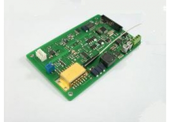

产品特点:
  * 专用的激光器驱动电源
  * 输出电流连续可调
  * 可选择连续驱动或脉冲驱动
  * 具有慢启动功能
  * 稳定的制冷温度控制
  * 输出电流、设定温度显示
  * 电流稳定度高
备注:可根据可以要求定制各种特种激光器驱动
四川超光自主开发,温控进度可以达到0.01度,稳定度度0.005db。
制冷电流可以到4A,LD驱动电流可达到1A。
性能参数:
1.
输入电压:DC5V ±5%
2.
输出电压:DC<3.28V ( 自适应)
3.
输出电流:0~1000mA , 连续可调
4.
光源稳定度 短期(15分钟) 0.005db 长期稳定度(8小时)0.02db
5.
温度控制精度0.01℃
6.
最大制冷电压5V
7.
使用R25℃10K 热敏电阻作为温度传感
8.
推荐使用规格为12706 的TEC
