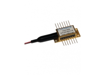

特点】
  • 14针标准蝶形封装
  • 波长精度高 ITU grid +/-0.15nm
  • 输出功率最大可达100mW
  • ITU波长从1527.99nm到1611.78nm可选
  • 高效可靠的制冷温控系统,使得波长恒定
  • 带有光隔离器,制冷器,热敏电阻和监控光电二极管等
  • 输出功率与电流的线性关系好
  • DFB类型激光器,线宽小,典型值仅为3MHz
  • 光隔离度和SMSR高
  • 输入数字调制频率高,最高可达到2.5GHz
  • 可按客户要求重新排列pin功能分布
  • 带尾纤,连接器按客户要求定制
中心波长
λC
nm
TL=1535 CW
1550.02
1550.12
1550.22
线宽
LW
MHz
CW 5mW
3.00
带宽(-3dB)
BW
GHZ
CW 5mW
2.50
杂讯比
RIN
dB/Hz
5mW,50MHz~2.5GHz
-140.00
边模抑制比
SMSR
dB
CW
35.00
42.00
光隔离度
dB
0-70
30.00
40.00
波长漂移
△λ
nm
25year/
±0.10
温度波长系数
dλ/dT
nm/
0.09
动态谱宽
△λ
nm
2.5GHz, @-20dB
0.22
