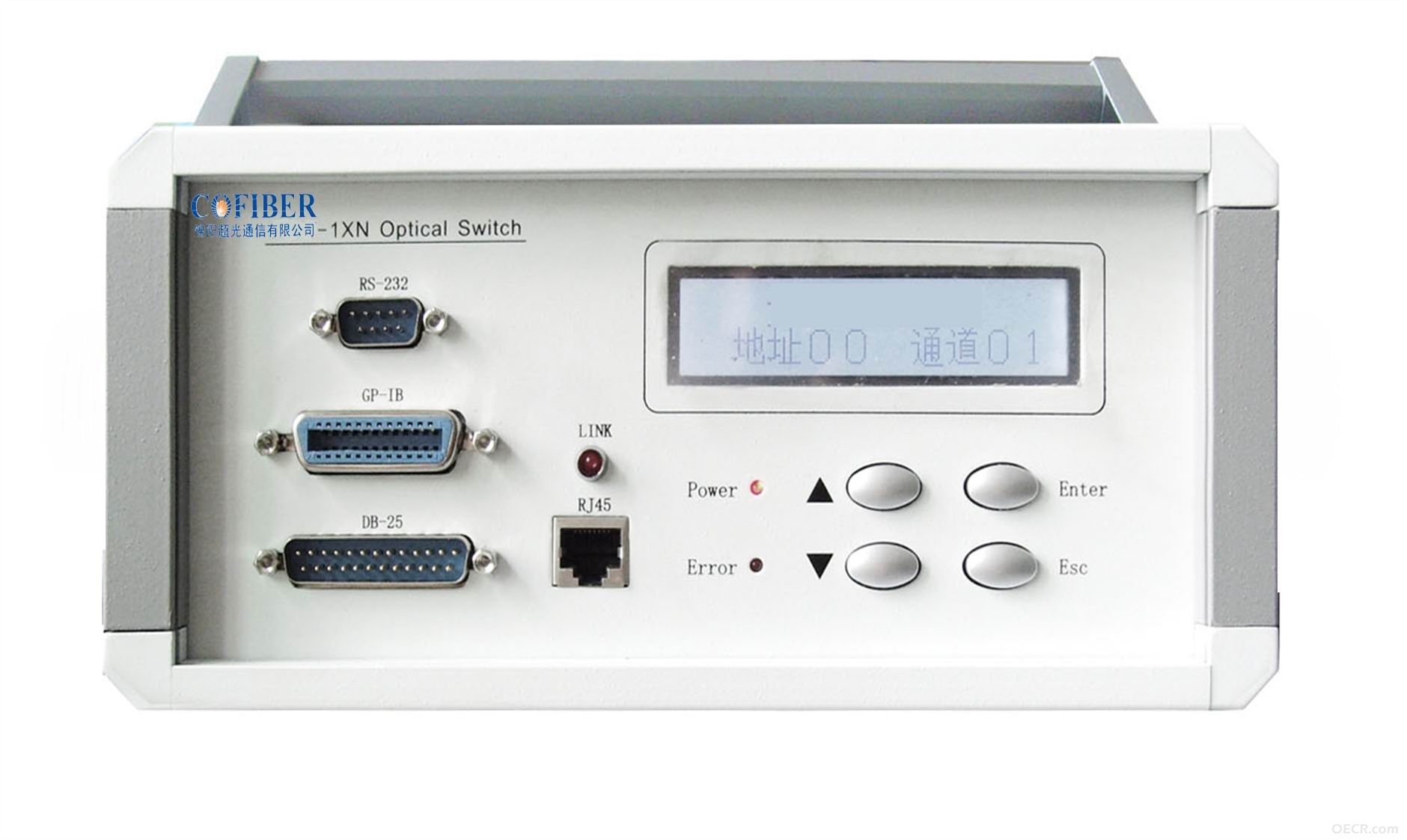

1×N 台式光开关是一种光路控制设备,起着控制光路和切换光路的作用。该产品可通过面板按键手动选择切换工作光路,也可通过RS232 串口、以太网口控制光路切换或设定频率自动扫描需要监控切换的光路。
【产品特点】
  • 低损耗、高可靠性
  • 液晶屏直观显示工作光路
  • 标准配置RS232 串口、以太网控制接口
  • 可选配置GPIB、DB25 针数据控制接口
【产品应用】
  • 光传输系统中的多路光监控
  • LAN 多光源/探测器自动换接
  • 传感多点动态监测系统
  • 光纤、光器件、网络和野外工程光缆测试
  • 光器件装调
【产品参数】
型号
COF -FSW-1×N-T
插入损耗dB
1
16
32
64
Typ:1.0 Max:1.2
Typ:1.2 Max:1.5
Typ:1.4 Max:1.6
Typ:1.9 Max:2.2
工作波长(可选)nm
532~980
1260~1650
测试波长(可选)nm
650/780/850/980
1310/1490/1550/1625
回波损耗dB
SM ≥50、MM≥30
信道串扰dB
SM ≥55、MM≥35
偏振相关损耗dB
≤0.05
波长相关损耗dB
≤0.25
温度相关损耗dB
≤0.25
重复性dB
≤±0.02
使用寿命次
107
传输光功率mW
≤500
切换时间ms
≤10(相邻信道切换)
工作温度 ℃
-20~+70
储存温度 ℃
-40~+85
电源V
AC 85-264V,50/60Hz
外形尺寸mm
长320×宽245×高110(最多可达32 路)更多通道可定制,机箱尺寸可特殊设计
