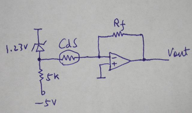

发表于 2005-1-13 06:09:00 | 显示全部楼层
以下是引用zionzany在2005-1-12 15:53:23的发言:
能否提供采用光敏电阻测光强的模拟部分的电路作为参考?
谢谢。
其中Rf要根据CdS的特性、测量范围、输出电压要求来确定。
查了一下CdS的特性,就是我说的那样。该电路在使用中CdS的偏压是恒定的,因此其电流与光强成正比。
