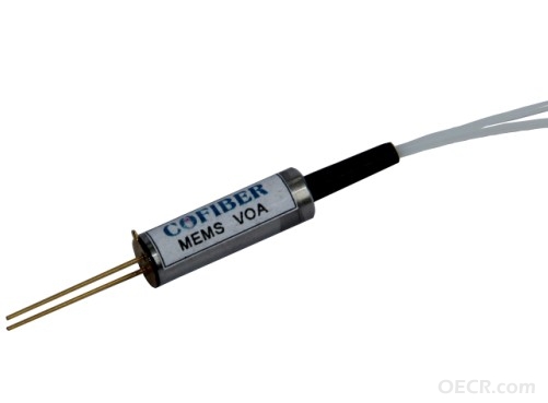

产品特性】
  • 传输光功率高
  • 高可靠性
  • 高稳定性
  • 低插入损耗
  • 反应迅速
  • 体积小
      基于微机电系统(MEMS)的动态可调光衰减器(Dynamic Variable Optical Attenuator——简称DVOA)是实现全光网中功率调节的重要元件。 DVOA能够实现对全光网的全面远程控制。主要应用在:预置光功率均衡、 信道传输均衡、光自动增益调节、光接收器的保护等。我公司研发的DVOA产品,采用了MEMS控制芯片及独特的光学设计,使产品更加小型化,成本更低,并且反应更加迅速,具有更高的稳定性和可靠性,易于制造。可靠性是依照Telcordia GR1073的可靠性检验标准,现已经通过Telcordia GR1073检验。
【产品应用】
  • 光路功率平衡
  • 信道传输均衡
  • 光自动增益调节
  • 光接收机的保护
  • 光路通断
  • 参数
    单位
    指标
    备注
    波长范围
    nm
    1530 - 1625
    C L 波段
    850 - 1650
    定制波段(客户可选)
    衰减类型
    常开 或 常闭
    衰减范围
    dB
    ≥30
    最大衰减范围
    dB
    ≥45
    插入损耗
    dB
    ≤0.7 (0.5 典型)
    不含连接头损耗
    衰减类型
    连续
    波长相关损耗
    dB
    ≤0.3
    在0dB测试
    ≤1.5
    在20dB测试
    纹波
    dB
    ≤0.05
    0.4nm 带宽在20dB测试
    偏振相关损耗
    dB
    ≤0.1
    在0dB测试
    ≤0.3
    在20dB测试
    温度相关损耗
    dB
    ≤0.2
    在0dB测试比较
    ≤1.0
    在20dB测试比较
    回波损耗
    dB
    ≥55
    PMD
    ps
    ≤0.1
    响应时间
    ms
    ≤2  (1 典型)
    10-90% 光功率
    传输光功率
    mW
    300
    驱动电压
    VDC
    5.2V or 15V
    在5.2v 典型是30db
    功耗
    mW
    ≤2
    工作温度
    oC
    0 to 70
    贮藏温度
    oC
    -40 to 85
