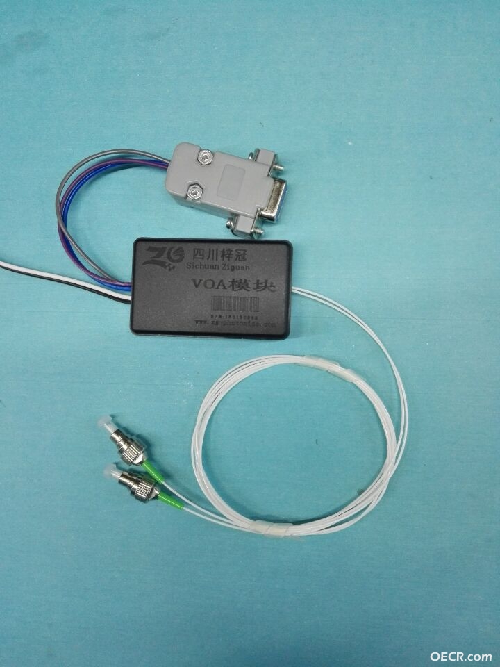

产品特性】
  • 高可靠性
  • 高稳定性
  • 低插入损耗
  • 反应迅速
  • 体积小
  • 【产品应用】
    • 传输光功率高
    • 光路功率平衡
    • 信道传输均
    • 光自动增益调节
    • 参数
      单位
      指标
      备注
      波长范围
      nm
      1530 - 1610
      C + L波段
      532 - 1650
      定制波段(客户可选)
      衰减类型
      常开 或 常闭
      衰减范围
      dB
      ≥15
      最大衰减范围
      dB
      20
      插入损耗
      dB
      ≤0.7 (0.5 典型)
      不含连接头损耗
      衰减类型
      连续
      波长相关损耗
      dB
      ≤0.3
      在0dB测试
      ≤1.5
      在20dB测试
      纹波
      dB
      ≤0.05
      0.4nm 带宽在20dB测试
      偏振相关损耗
      dB
      ≤0.1
      在0dB测试
      ≤0.3
      在20dB测试
      温度相关损耗
      dB
      ≤0.2
      在0dB测试比较
      ≤1.0
      在20dB测试比较
      回波损耗
      dB
      ≥55
      PMD
      ps
      ≤0.1
      响应时间
      ms
      ≤2  (1 典型)
      10-90% 光功率
      传输光功率
      mW
      300
      驱动电压
      VDC
      5V or 15V
      功耗
      mW
      ≤2
      光纤类型
      MM 5
