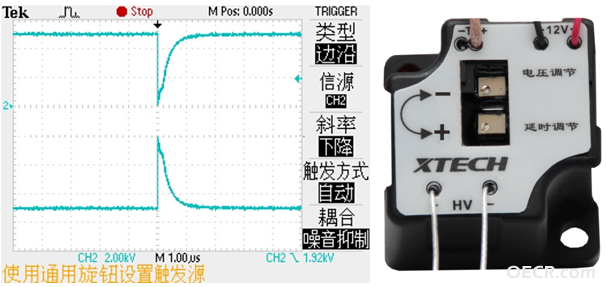

LH-T100模块具有高压脉冲速度为5~10nS的特定,高压恢复时间约10uS,输出退压波形如图1所示;

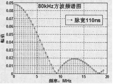

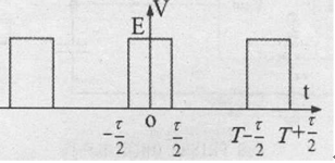

参考文献:“基于 MOS开关的高频高压脉冲源中电磁兼容问题研究”一文中,分析了一个脉冲源的输出可以视为一个矩形周期信号, 脉宽110nS , 重复周期80kHz,波形如图2所示。
图2
对图2的波形做傅里叶变换,获得如图3所示的频带波形;
图3
经过分析可知, 脉冲信号的主带宽为9.1MHz。比一般的低频率脉冲信号的主带宽要高, 同时由于脉冲信号幅值为4kV,带外频率的干扰也不能忽视, 这样干扰信号的频谱分布范围更宽。在低频段其产生的干扰以近场干扰为主, 高频段以辐射干扰为主, 需要在电磁兼容措施中区别考虑。

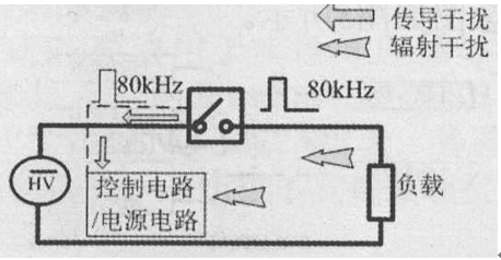

二  脉冲源传播路
图4
电磁干扰传播路径分为辐射干扰和传导干扰, 辐射干扰通过空间传播, 传导干扰通过电路传播。经过分析可知, 脉冲源中的干扰同样按照传播路径不同可以分为以下几种:
l 脉冲输出及开关电路产生的辐射于扰通过空间传播, 将影响5V及驱动电路的PCB 线路板及信号线。
2 MOS开关模块产生的传导干扰将沿线影响5V直流源和触发信号的驱动电路。在电磁兼容设计中需针对不同的干扰传播路径采取相应的抑制措施。

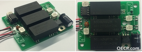

根据以上分析,这里采用措施如图5.两级共模滤波加6kV隔离电源模块隔离的措施进行干扰消除,彻底消除图4所示的干扰路径。一级共模滤波采用日本TDK公司生产的共模线圈,具有较宽的频带抑制功能,6kV隔离模块采用国产军工高低温隔离模块,具有短路保护,过热保护等特点,稳定可靠,二级滤波采用镍锌铁氧体瓷材料,消除100MHz以上的射频干扰,三种解决措施,同时作用,将传统的高压窄脉冲消除到未加措施的1~5%水平。
图5

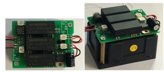

产品的实物图如图6所示,
图6

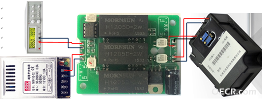

图6的模块型号为:H1212-5-EMC,他和电光调Q模块的连接方式为图7所示
图7
也可以如此固定,如图8所示
图8
安装示意图如图8所示。将2kHz模块置于H1212-5-EMC底部,中间使用铜柱支撑。

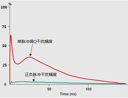

正负干扰脉冲相互抵消的电光调Q模块和KDP相连接,产生的干扰和单脉冲相比由60%的比例降低到5%,干扰幅度大大减小了,获得了非常好的效果,如图10所示。
图10 单脉冲调Q干扰幅度和正负脉冲干扰幅度对比图
