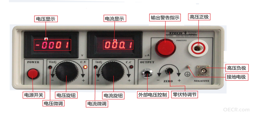

界面介绍
图1 电源操作面板介绍
(一)界面介绍:
1.220VAC输入(后面板):输入为220V50Hz市电。此输入端内置1A保险丝,并配备了一个备用保险丝。
2.零伏特调节 :用来消除了零电压漂移。
3.外部电压控制:外接电源0-5V输入控制本测试电源0-20KV输出,当测试电源接上外部电压控制时,电压旋钮仍然可以在0V与控制输出的电压间调整电压。
4.计算机控制口: 此接口为DB9外部设备连接和程序控制接口(RS-485总线接口)当不接入专用通信电缆时,外部电压/电流控制有效。接人通信电缆后,电源自动切换到计算机控制模式。
5.电源开关:本开关为电源总开关
6.急停开关:如遇特殊情况,迅速按下急停开关。
7.电压旋钮:调节输出电压。单位:V
8.电流旋钮:调节输出电流,单位:uA
9.电压微调:通过微调,可以满足客户特殊要求。
10.电流微调:通过微调,可以满足客户特殊要求。
11.输出警告指示:提示电源输出状态。
12.高压正极:将配备的高压正极接线端插入高压正极,进行相关测试。
13.高压负极:将配备的高压负极接线端插入高压负极,进行相关测试。
14.接地电极:用本电源测试电路时,将接地电极与被测电路的地连接,起到共地作用。
15.电流显示:当前电流值显示,电流单位为微安(uA)。
16.电压显示:当前电压值显示,电压单位为伏特(V)。
17.输出开关:控制输出。
