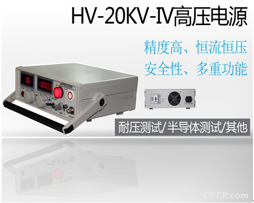

一、应用范围
1、高压实验
2、电器设备的绝缘耐压测试
3、 高压电容耐压测试
4电子加速实验
5、 电离空气产生等离子体
6半导体器件测试
7、IGBT测试
8、二极管测试

三、设备特点
1、电压输出稳定性高,满量程显示19999V,输出电压误差±1V,指标达到0.005%。
2、引入了0.1uA精度的恒流工作模式,恒流工作的电流量程范围是0~1999.9uA,电流稳定度±0.1uA,满足测试半导体、特殊材料、气体等测试的要求。
3、内部使用PID调节,快速响应及过冲抑制的完美结合,电源输出开关接通到输出稳定高压仅需要一百毫秒,超低的电压过冲低于1%;
4、电压调节旋钮线性特性设计、恒流调节旋钮的指数特性设计。线性电压调节满足操作人员使用习惯,而恒流指数特性更满足了测试漏电流等小电流及放电大电流范围的要求。电流调节初期,电流上升特别平缓易于控制,轻松设置0.1uA的调节精度;电流调节后期,电流变化量大,轻松实现大电流范围调节。
5、人性化的操作界面。面板上具有220伏交流输入、高压正极输出、高压负极输出和地线柱,位于界面两侧,导线不交叉且容易接线,高压电缆远离操作旋钮,安全系数高。精密数显表头位置居中,调节旋钮时,不遮挡仪表显示。
6、当电源工作在6KV以内时,电源稳定输出电流1mA。
7、本设备采用双模式工作,分为脱机工作模式和联机工作模式

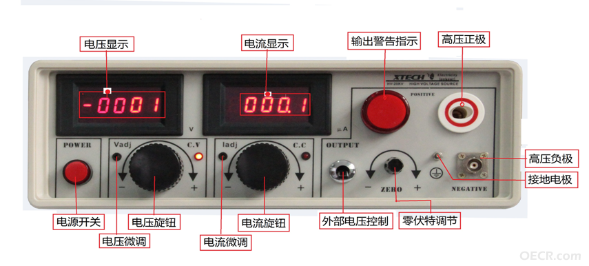

界面介绍
图1 电源操作面板介绍
(一)界面介绍:
1.220VAC输入(后面板):输入为220V50Hz市电。此输入端内置1A保险丝,并配备了一个备用保险丝。
2.零伏特调节 :用来消除了零电压漂移。
3.外部电压控制:外接电源0-5V输入控制本测试电源0-20KV输出,当测试电源接上外部电压控制时,电压旋钮仍然可以在0V与控制输出的电压间调整电压。
4.计算机控制口: 此接口为DB9外部设备连接和程序控制接口(RS-485总线接口)当不接入专用通信电缆时,外部电压/电流控制有效。接人通信电缆后,电源自动切换到计算机控制模式。
5.电源开关:本开关为电源总开关
6.急停开关:如遇特殊情况,迅速按下急停开关。
7.电压旋钮:调节输出电压。单位:V
8.电流旋钮:调节输出电流,单位:uA
9.电压微调:通过微调,可以满足客户特殊要求。
10.电流微调:通过微调,可以满足客户特殊要求。
11.输出警告指示:提示电源输出状态。
12.高压正极:将配备的高压正极接线端插入高压正极,进行相关测试。
13.高压负极:将配备的高压负极接线端插入高压负极,进行相关测试。
14.接地电极:用本电源测试电路时,将接地电极与被测电路的地连接,起到共地作用。
15.电流显示:当前电流值显示,电流单位为微安(uA)。
16.电压显示:当前电压值显示,电压单位为伏特(V)。
17.输出开关:控制输出。
