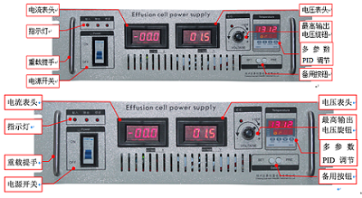

图1 产品外观图

五、面板简介

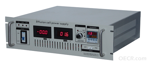

图2:电源正面图
1、        电流表头:显示当前电流值,单位:A(安培)
2、        电源开关:本设备的总开关;
3、        电压表头:显示当前设备输出的电压值,单位:V(伏);
4、        最高输出电压旋钮
采用高精度多圈电位器,高性能功能简单、易操作、高精度、抗干扰性强。通过旋钮可也调节输出电压高低,控制电源输出电压电流大小。电压电流输出电压范围0~80V 0~10A。
5、多参数PID调节:通过参数设定按键设定PID参数;
此项功能为公司经过多代设备研发的成果。

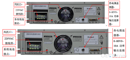

图3 电源背面图
