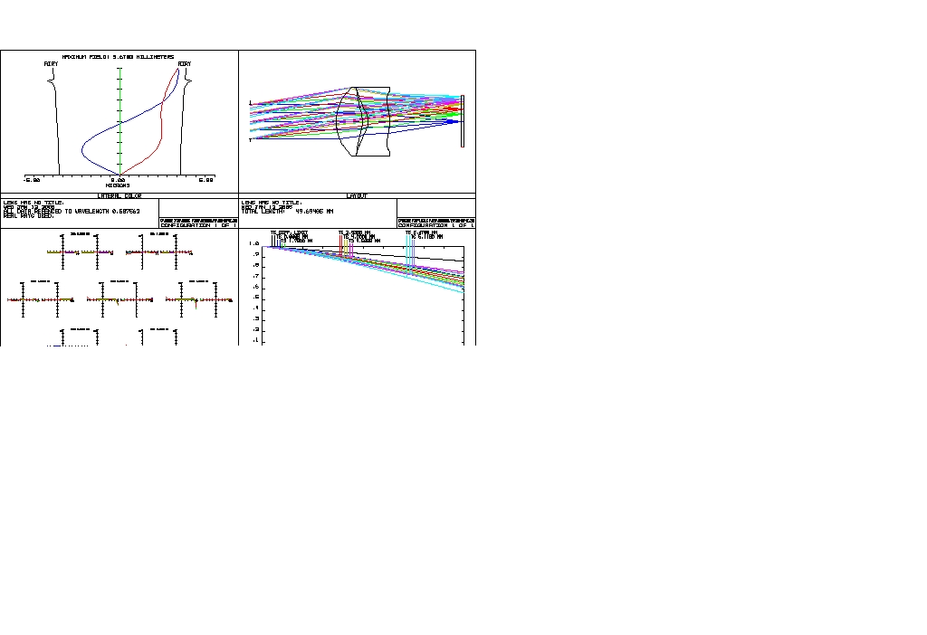

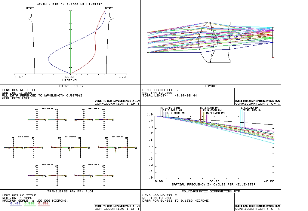

2005-1-13 21:31:00
hehe!
终于有人做了!
只不过你有没有注意你的像差曲线,我想他表明你的 系统有点问题!
自己看了!
另外,请教一下,用了几次非球面啊!是塑料材料吗?
谢谢你的帖子,更谢谢你的设计思想!有兴趣的话可用球面系统做一下!
呵呵!
最后谢谢你的批评!我会铭记!
我的话的确有点狂,但是我一直想知道有没有比自己设计更好的方法,更加经济而且更加简单使用,只能用这招了!
向大家道歉一下!
2005-1-15 21:31:00
哥们:
问一下你的系统视场是60度的吗?
不可能的啊
用2个非球面是不可能作出来的啊!
2005-1-16 06:22:00
从图来看,该目镜视场不会大于40度.
2005-1-17 19:23:00
你的系统问题很多!
简单说两点,1、视场角不够60度,也就是普通视场角
2、叫算你做好了,也应该不可用,系统中出射光线角度不对,估计和系统物镜无法匹配!
2005-1-25 20:51:00
我自己设计了
我的系统仅仅用两个非球面系统是肯定做不出来的
至少要2G2P以上,如果要好的话至少要3G2P以上,如果谁能做出来的话,我就佩服他!尊他为老师!
我不用非球面的话至少要6个透镜以上!
真正要做好而且成本小的话非常难!
主要是像高有问题导致焦距很小!
而且要控制畸变,就必须牺牲MTF,单独控制某一个量很简单,但是要吧所有的量都控制好,很难!
各位高手,如果有什么好的建议,希望能够提供一点.
非常感谢!
