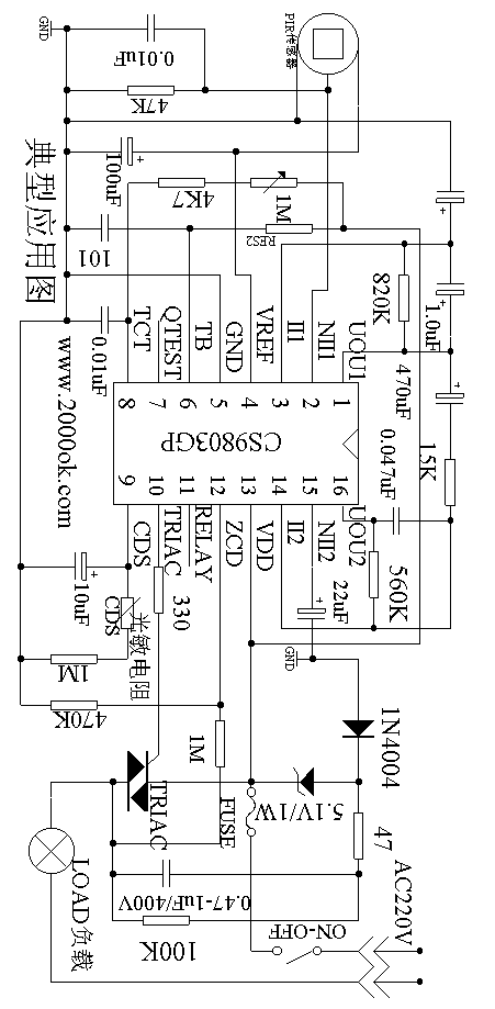

CS9803GP是为热释电红外传感器配套设计的专用集成电路,采用CMOS工艺制造。其外围元器件数量大大减少,有效降低整机、成本及调试时间,提高了产品的可靠性,可广泛应用于照明控制、马达和电磁阀控制,防盗报警等领域。 性能特点 工作电压为4.0V-5.5V(DC),工作电流小于1mA。 *外接振荡电阻、电容。 *外接有硫化镉(CDS)传感器,白天抑制输出。 *输出可驱动继电器或可控硅。 *内置两级运放,增益可调。 *控制时间可调。 *内置稳压输出3.1V直接驱动PIR。 *集成过零检测,交流电源同步触发,抵御电源污染。 *与WELTREND公司WT8072兼容。 *DIPl6封装。
