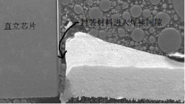

  不过,现今一般市场上常见的三轴磁传感器,多采用一个直立式Z轴配合一个水平XY轴感测的结构。这种传感器采用多芯片封装,通过Epoxy封装材料和焊接方式,将一个水平、一个垂          直的传感器,和一个负责感应X、Y轴两个维度的磁场水平传感器透过金线或焊接固定在一起,垂直传感器负责感应Z轴维度磁场大小。直立式Z轴传感器因为感应片自身结构直观,设计也较为简单。但是,由于直立式Z轴结构在封装较复杂而形成结构弱点,例如因热涨冷缩而线路断裂或接点的结构变化,引发一些常见的使用及售后的弊端。
直立式Z轴传感器容易出现线路断裂、封装材料挤进焊接点等问题
  对于使用直立式Z轴结构地磁传感器的厂商、用户而言,最大的顾虑就是它相对稳定定较差。例如在生产过程中,返工或小量手工生产需要使用热风枪焊接,在焊接过程中容易出现因高温引起的传感器损坏问题,例如线路断裂、封装材料挤进焊接点等。除直接损坏之外,高温焊接过程还可能导致传感器数值偏离,因此在批量生产过程中,常常发生10%或更高比率的不良品,需要返工重修,这无疑增加了厂商的生产成本和时间成本。直立式Z轴传感器结构出现故障的情况屡见不鲜,而该种传感器又大抵只能够支持Reflow两到三次,因此对于芯片使用者而言,可预见的使用风险是存在的。

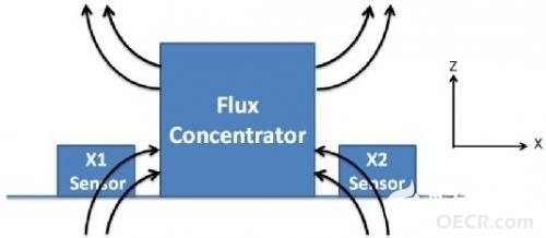

iSentek爱盛科技三轴磁传感器采用软磁原理,可在同一传感器上感应X、Y、Z三个维度磁场
  据悉,iSentek爱盛科技旗下三轴磁传感器产品,并没有采用常见的垂直传感器结构来感应Z轴磁场,而是通过先进的软磁原理,将原本垂直的Z轴磁力进行转向,将X、Y、Z三个维度的磁力均引导至同一平面传感器进行感应,再通过数学运算科学的计算出三轴磁传感器所处位置的磁场。这一方式,巧妙规避了直立式Z轴传感器焊接后容易出现的线路断裂、封装材料挤进焊接点、锡球底层金属剥离等风险。
  由于iSentek爱盛科技的三轴磁传感器一体化集成程度很高,其在耐温、耐湿上面的表现更为理想。对于系统产品生产商而言,无需再去担心不同温度环境导致的组件加工问题,可以显着提升生产的良品率。对于用户而言,在使用中也无需过分担心飞行中温度、湿度变化对无人机或导航、指向、操控带来不利影响,更可以降低产品售后极端温度环境使用的问题。
