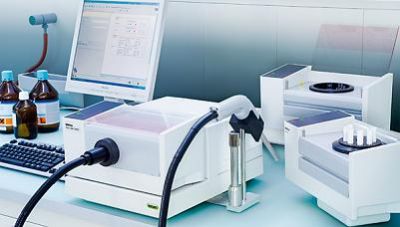

       关于光谱分析可基于样本对于大范围波长的反应去检测样本,是实现该应用的优秀工具。值得注意的是,NIR光谱分析用波长范围通常在780-2500纳米之间的光来刺激样本。请看看下面的相关内容吧。
       我们根据样本材料物理状态可以通过使用反射率测量值或吸收率测量值精确测量光谱响应。780-2500纳米区域内的光谱特征由诸如O-H、C-H、N-H和S-H的氢键决定。通过这种方法,NIR波段特别适合于食品和农业监视、健康诊断、石化处理和医药制造。在NIR波段内,每个光谱分析应用对于波长范围和化学计量分析都有着独特的需要。例如,一个900-1700nm仪器能够提供与水 (H2O) 和蔗糖 (C12H24O12) 含量有关的信息。若仪器的波长范围扩展至2500纳米,则可以发现额外的有机化合物特征,并且能够改进医药过程监视的效果。
