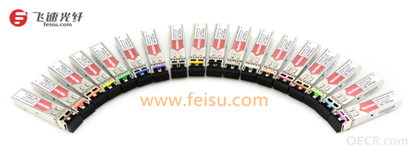

一、SFP光模块的构成
SFP光模块主要由激光器(包括发射器TOSA跟接收器ROSA)、线路板IC以及外部配件构成。外部配件主要由外壳、底座、PCBA、拉环、卡扣、解锁件和橡胶塞组成,为了辨认方便,一般以拉环的颜色辨别模块的参数类型,如下图所示。

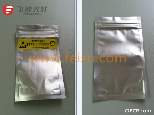

1、ESD防护需谨记
①用户在对光模块进行操作时,必须做好静电防护工作(如:戴上防静电手套,防止静电损伤。),尽量接触光模块壳体,代替接触光模块PIN 脚;
②保持光模块使用环境的湿度维持在30~75%RH左右;
③严禁对非热插拔的设备,进行带电插拔的操作;

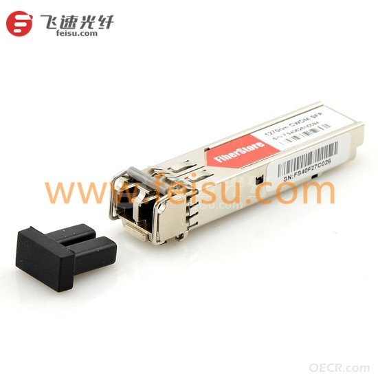

2、光口保护常注意
①用户需注意,务必保持光纤连接器的端面清洁;
②光模块光口避免长时间暴露,不使用时加盖光口塞,光口塞不使用时储存在防尘干净处,避免污染;
③光纤连接器应水平插入光口,避免划伤端面或套筒。应将金手指朝下,千万注意正反面不能颠倒;
④选择符合入网标准的光纤连接器。
3、SFP光模块正确使用方法
①避免光模块金手指长期裸露,养成使用防尘帽的习惯,防止光口长期暴露而受损;
②插入时,应保持光纤连接器水平插入光口,保证对接精准;拔出时,把SFP光模块的锁扣扳下,拉住拉环将SFP光模块缓慢平行拔出即可;
③轻拿轻放,减少对光模块的意外损伤。
