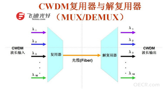

粗波分复用器(Coarse Wavelength Division Multiplexing)简称CWDM,是一种面向城域网接入层的低成本WDM传输技术。从原理上讲,CWDM就是利用光复用器将不同波长的光信号复用至单根光纤进行传输,在链路的接收端,借助光解复用器将光纤中的混合信号分解为不同波长的信号,连接到相应的接收设备。下图1为您展示出CWDM的工作原理。

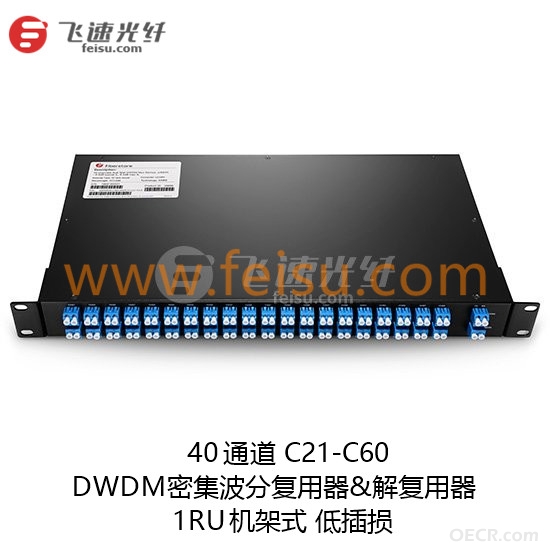

三、什么是密集波分复用器
密集波分复用器(Dense Wavelength Division Multiplexing)简称DWDM,是利用单模光纤的带宽以及低损耗的特性,采用多个波长作为载波,允许各载波信道在光纤内同时进行传输。与通用的单信道系统相比,密集波分复用器不仅极大地提高了网络系统的通信容量,充分利用了光纤的带宽,而且它具有扩容简单和性能可靠等诸多优点,特别是它可以直接接入多种业务更使得它的应用前景十分光明。

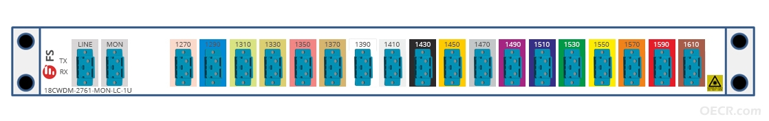

①粗波分复用器有18个波段,从1270nm 到1610nm,每个波段间间隔为20nm。因为通道间隔大,所以CWDM器件以及激光器比 DWDM 器件便宜。CWDM波长1470nm~1610nm一般使用DFB激光器;

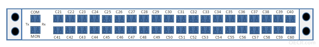

②密集波分复用器每个通道间隔根据需要有3种:0.4nm(50Ghz)、0.8nm(100Ghz)以及1.6nm(200Ghz)。100GHz (从C17到C61,是最常用的,适用于常规设备);50GHz (从C17到H61,适用于高通道设备)。
