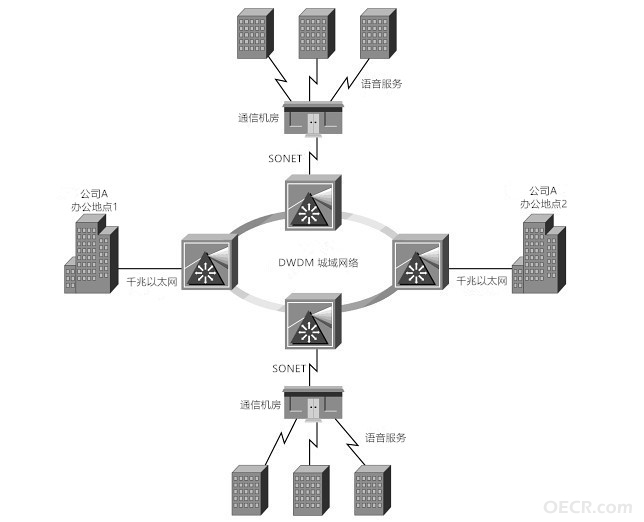

DWDM技术是指在一根指定的光纤中,多路复用单个光纤载波的紧密光谱间距,以便利用可以达到的传输性能。DWDM波长间隔非常紧密,因为间隔越近,每根光纤复用的通道数会越多,从而带宽越高。 国际电信联盟(ITU)G.694.1标准规范了DWDM系统的标称波长间隔。每个通道间间隔有3种: 0.4nm(50Ghz), 0.8nm(100Ghz)和1.6nm(200Ghz)。
目前的DWDM系统具有灵活的扩展能力,与通用的单信道系统相比,DWDM系统不仅极大地提高了网络系统的通信容量,充分利用了光纤的带宽,而且它具有扩容简单和性能可靠等诸多优点,特别是它可以直接接入多种业务更使得它的应用前景十分光明。

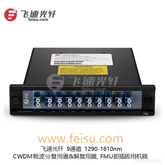

CWDM技术,从原理上讲,就是利用光复用器将不同波长的光信号复用至单根光纤进行传输,在链路的接收端,借助光解复用器将光纤中的混合信号分解为不同波长的信号,连接到相应的接收设备。CWDM有18 个波段,从1270nm 到 1610nm,每个波段间间隔为20nm。
CWDM的最重要的优点是设备成本低。由于CWDM系统的波长间隔宽,对激光器的技术指标要求较低,所以激光器的结构大大简化,成品率提高。另外,CWDM 系统的功耗和物理尺寸均比 DWDM系统的小得多。除此之外,CWDM光调制采用非冷却激光,用电子调谐;而 DWDM 采用的是冷却激光,用温度调谐。由于在一个很宽的光波长区段内温度分布很不均匀,因此温度调谐实现起来难度很大,成本也很高。CWDM 避开了这一难点,因而大幅降低了成本,目前 CWDM 系统成本一般只有 DWDM 的 30%。

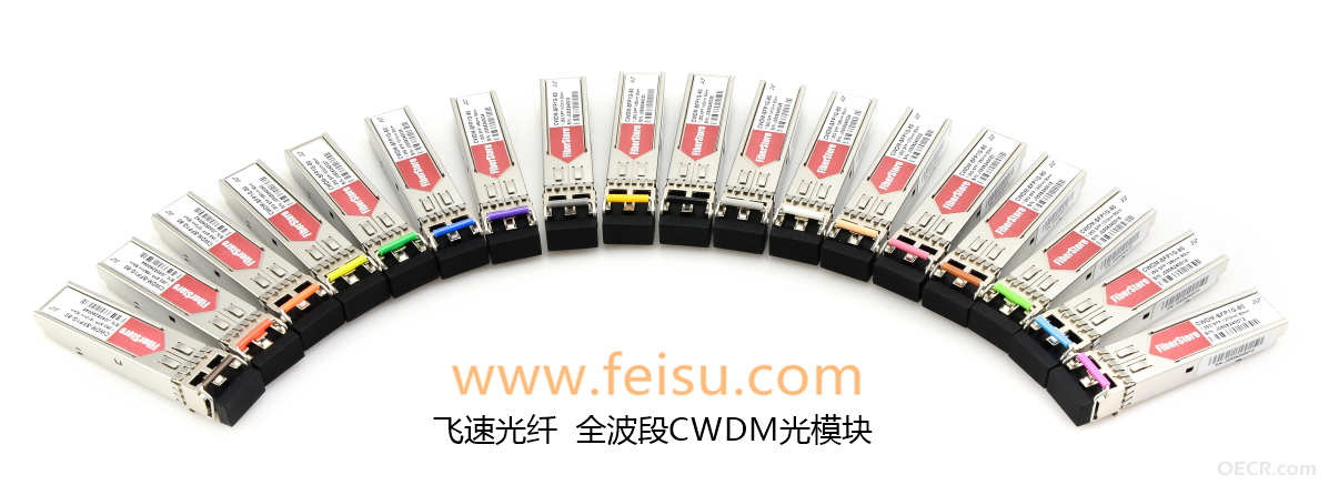

通过外接波分复用器,将不同波长的光信号复合在一起,通过一根光纤进行传输,从而节约光纤资源。同时,接收端需要使用波分解复用器对复光信号进行分解。
产品特点
1270nm~1610nm,18个信道可供选择
可以选择的封装SFP/SFP+/XFP/X2
单一电源供电,+3.3V或者+5V
工作温度0°C~70°C(商业级),‐40℃‐85℃(工业级)
符合RoHS标准
支持DDM功能
DWDM光模块

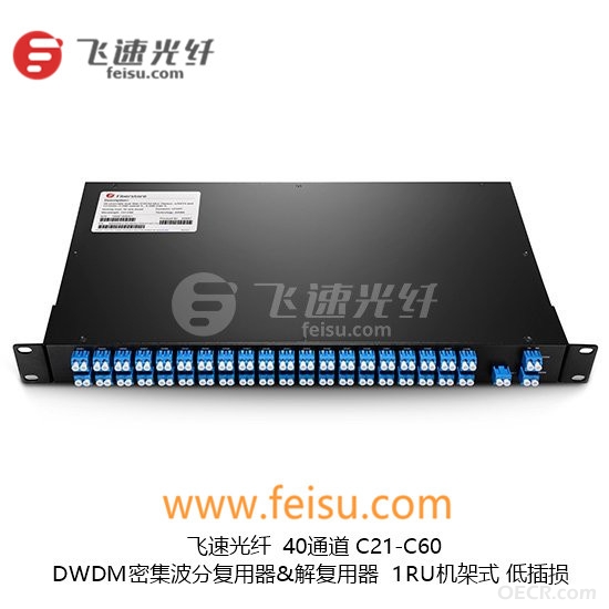

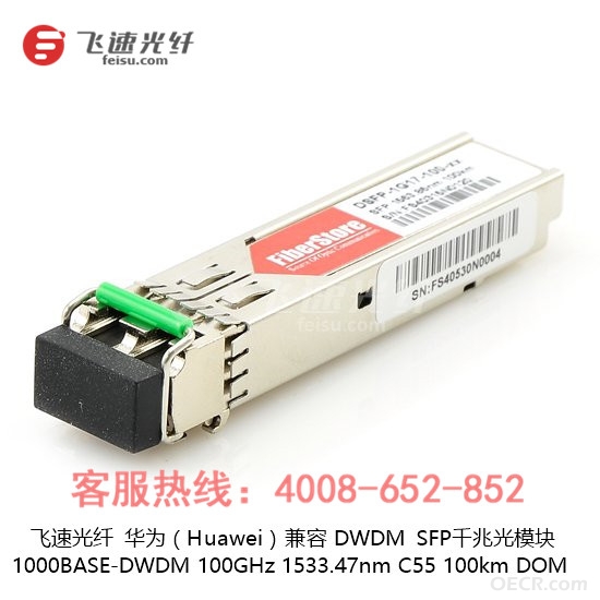

原理和CWDM差不多,DWDM光模块通常有40个常用通道可供选择,C17~C61,支持的传输距离最远可达100km。
