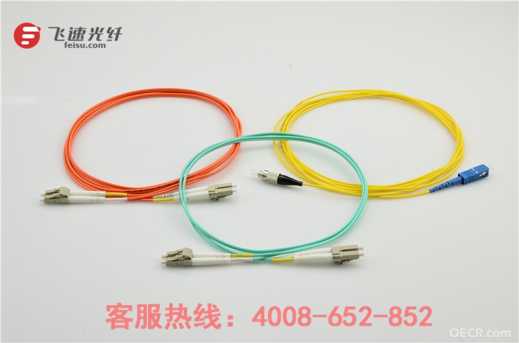

光纤跳线(Optical Fiber Patch Cord/Patch Cable/Patch Lead/Jumper),又称光纤连接器,是在光缆两端都装上连接器插头,用来实现光路活动连接。光纤跳线和同轴电缆相似,只是没有网状屏蔽层。光纤跳线的中心是光传播的玻璃芯。在多模光纤中,芯的直径是50μm~65μm,大致与人的头发的粗细相当。而单模光纤芯的直径为8μm~10μm。芯外面包围着一层折射率比较低的玻璃封套,以使光纤保持在芯内。再外面的是一层薄的塑料外套,用来保护封套。

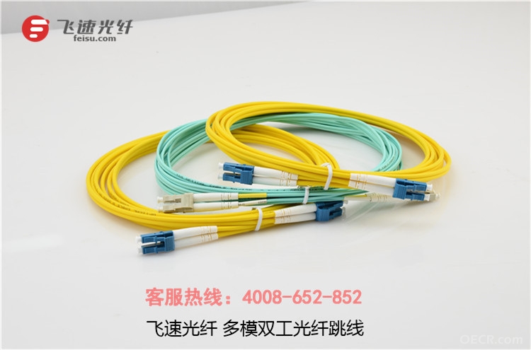

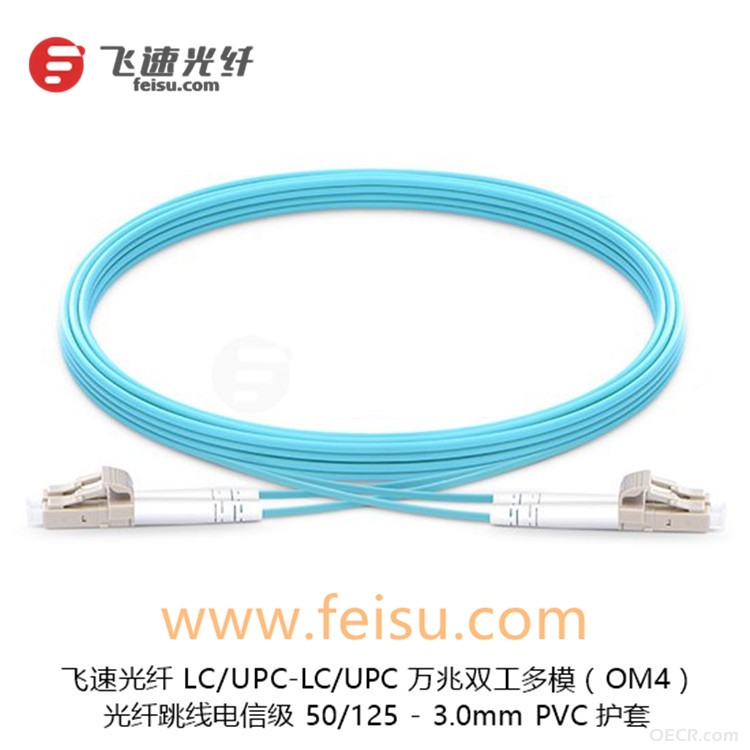

千兆光纤跳线就是千兆速率传输,万兆光纤跳线是万兆速率传输,就和百兆网线和千兆网线的道理是一样的。万兆光纤跳线和千兆光纤跳线在相同的宽带中,万兆的传输距离更远,而在相同距离中,万兆支持的带宽也更大。

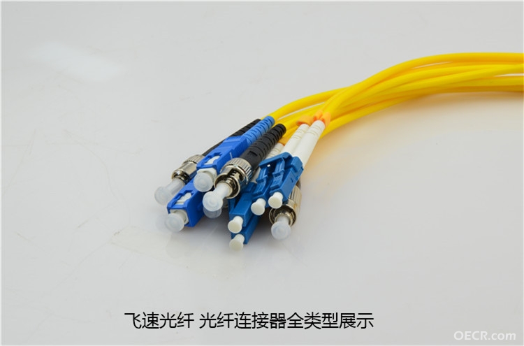

为了满足以太网应用的需求,光纤跳线的类型有很多种,根据不同的环境要求,可以搭配不同的护套(PVC、阻燃OFNP、低烟无卤LSZH),不同的网络要求,可以搭配不同的光纤端面类型(APC、UPC,目前PC端面基本已经退出市场了)。所以在描述一条光纤跳线时,需要具体描述其传输类型(单模、多模)、两端连接器类型(ST、SC、LC、FC、MTRJ等)、端面结构类型(APC、UPC)、芯数(单芯、多芯)、长度(1m、2m等)、护套阻燃度(PVC、OFNP、LSZH),同时光源还包括支持LED光源和激光光源的两种类型。

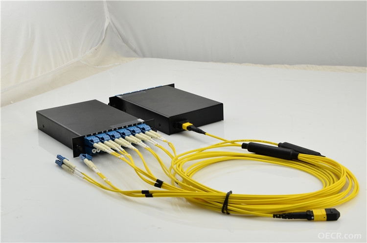

飞速光纤(Feisu.com)专注于光纤产品线的开发,可提供全面的光纤连接系统组件解决方案,如LC、SC、ST、FC、MTP跳线,尾纤,转换跳线,扇出光纤,配线架等等。所有光纤跳线产品采用了独特的研磨工艺和研磨片,确保了优异的光学性能和良好的产品稳定性,能保证产品长期安全可靠地运行。更多详情请访问飞速光纤官网。
