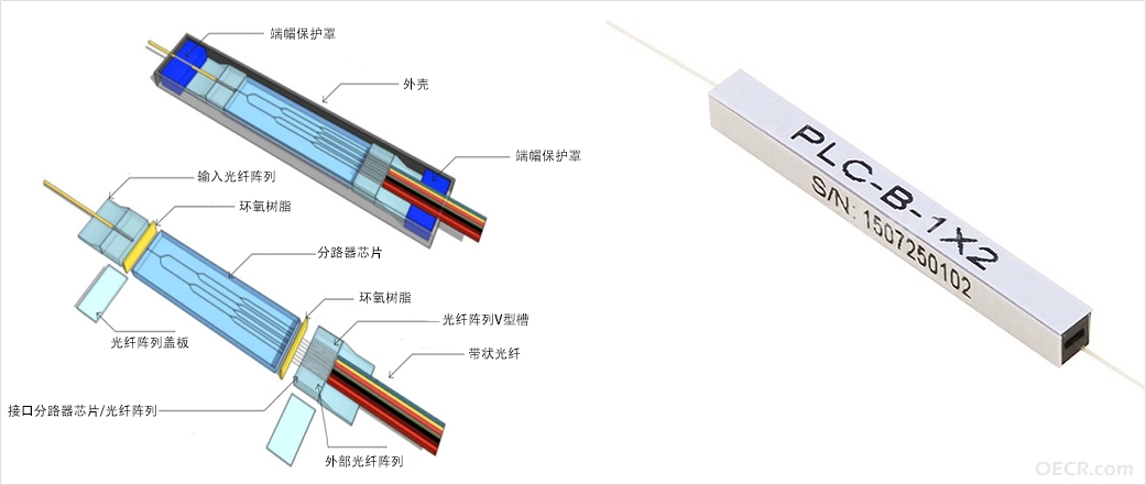

PLC光分路器(PLC Splitter)是一种基于石英基板的集成波导光功率分配器件,与同轴电缆传输系统一样,光网络系统也需要将光信号进行耦合、分支、分配,这就需要光分路器来实现。
光分路器光纤链路中最重要的无源器件之一FTTH无源光网络中扮演了重要角色,具有多个输入端和多个输出端的光纤汇接器件,特别适用于无源光网络(EPONGPONBPON)中连接局端和终端设备并实现光信号的分路。它的三个最重要的组成部分分别是光纤阵列的输入端、输出端和芯片,这三个组件的设计和组装对PLC光分路器之后能否进行稳定正常地工作起到了至关重要的作用。

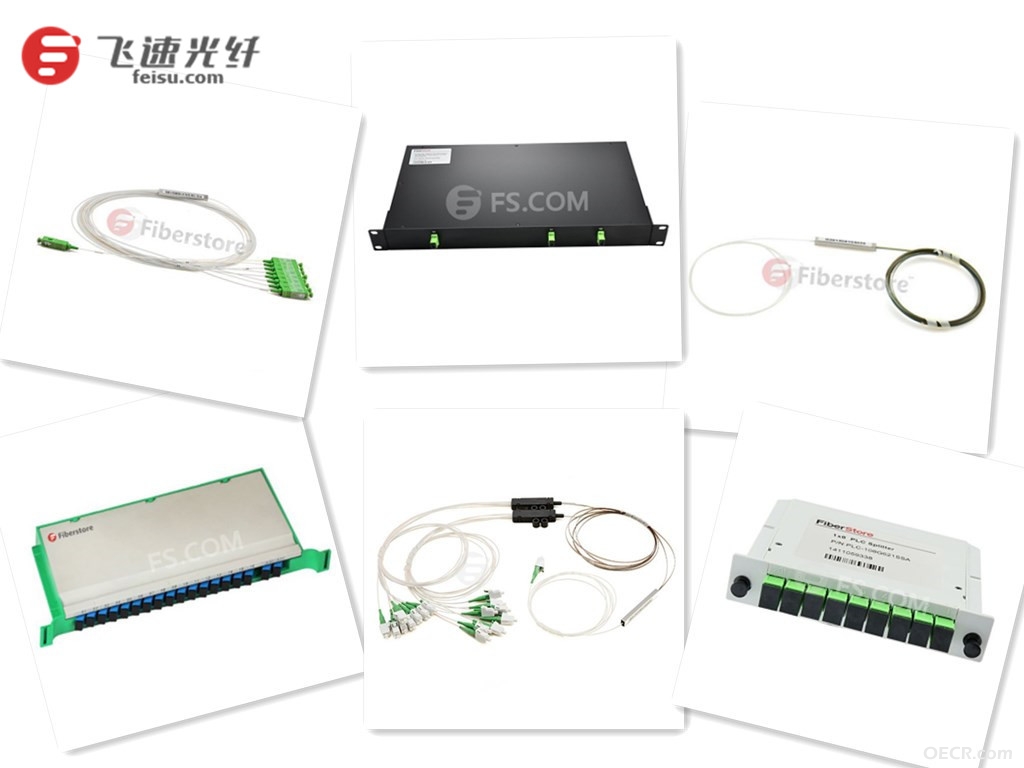

FBT(熔融拉锥型)分路器相比,PLC分路器具有更好的性能,提供以最小的损失准确分割的高效的封装。PLC光分路器常用的有很多种,如:裸纤式PLC光分路器、微型钢管式分路器、ABS盒式光分路器、带分支器型光分路器、托盘式光分路器、机架式光分路器LGX光分路器和微型插件式PLC光分路器。

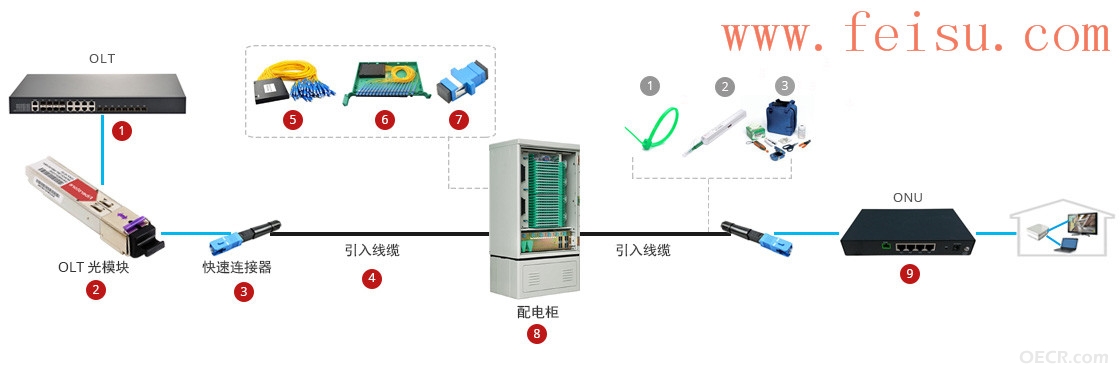

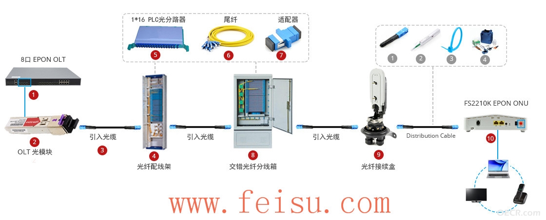

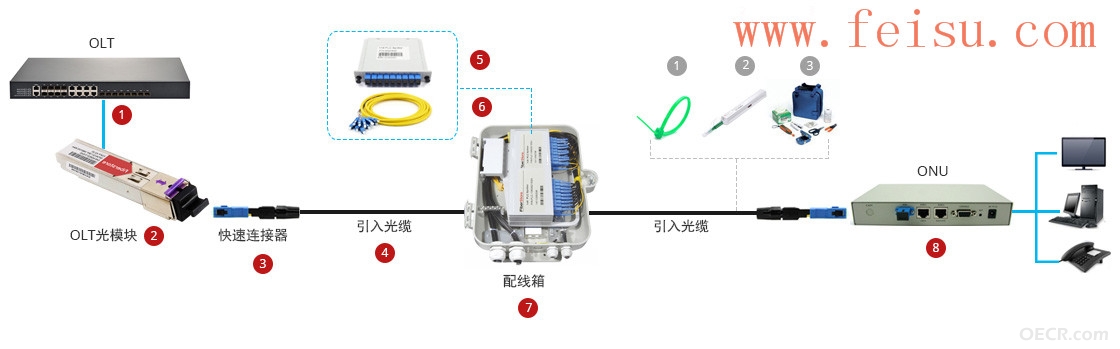

根据不同的类型,光分路器通常主要应用在:

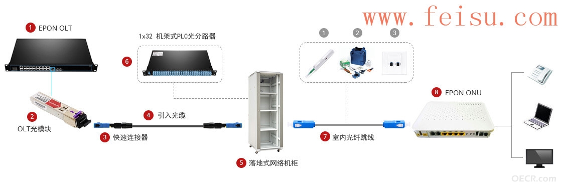

机架式:安装于19OLT机柜中;在光纤分支入户时,安装在标准数字机柜;当ODN需要放置于桌上。
裸纤式:可安装在各种类型的尾纤盒内或各种类型的测试仪表内及WDM系统。
带分支器型:安装在各种类型的光配器材内或各种类型的光测试仪表内。
微型:可安装在光缆接头盒内、模块盒内或配线箱内。
ABS盒式:安装在19寸标准机架内;光纤分支入户时,安装在光缆交接箱中。
插片式:用于FTTX系统中需分光的用户接入点,主要作用是完成进入小区或大楼的光缆成端,具有光纤的固定、开剥、熔接、跳线、分路等功能,分光后以入户光缆的形式进入终端用户。
托盘式:可适用于各种类型的光纤分路器、波分复用器等集成安装使用。
