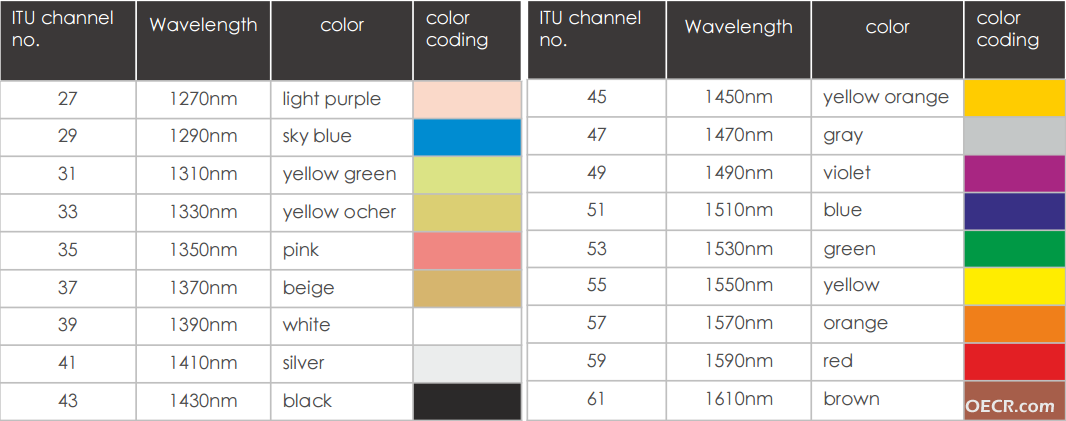

       粗波分复用系统通道波长间隔为20纳米(nm),相当于DWDM的0.4 nm 间距,这使得CWDM可以使用低成本的非冷却激光技术。在一个典型的波分复用系统中,激光发射在默认的18个通道里,以18个标准波长:1610 nm、1590 nm、1570 nm、1550 nm、1530 nm、1510 nm、1490 nm、1470 nm、1450 nm、1430 nm、1410 nm、1390 nm、1370 nm、1350 nm、1330 nm、1310 nm、1290 nm、1270 nm。除此之外,CWDM系统也使用了行业标准颜色编码方案。光模块的拉环的颜色匹配了无源单元上的彩色端口,因此保证了简单的设置。下面是CWDM有效的颜色编码和波长。

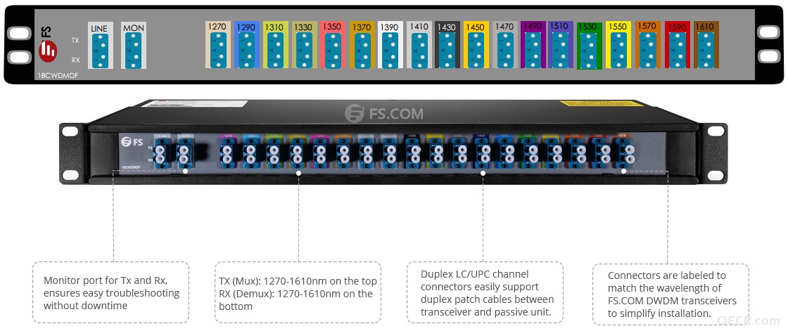

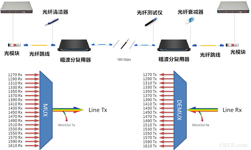

    WDM系统在发射机上采用了多路复用器将几个波长结合在一起,每一个波长带着不同的信号,比特率可达10G,同时接收机上的多路信号分离器再将它们分离。复用和分复用器都是无源的,不需要电源。18通道粗波分复用器涵盖了从1270 nm - 1610 nm (每20 nm增量)的所有渠道。根据完全透明的协议,无需更换任何基础设施,它完全可支持高达180 Gbps的数据速率。它的主要领域是SDH(同步数字体系,包括STM-1, STM-4, STM-16, STM- 64),IP (F快速以太网,万兆以太网 ) ATM and 储存网络 (1G, 2G, 4G, 8G, 10G 光纤通道)。位于CWDM粗波复用&解复用器前面板的连接器使用彩色编码标记,该编码和用于显示CWDM(粗波分复用)SFP光模块波长的编码相同。(如下图所示)
    当光纤的可用性被限制的时候,粗波分复用器可以提高现有光纤基础设施的带宽。通过使用上述提到的18通道粗波分复用器和10G粗波分复用器SFP +光模块,使得在一对光纤上达到180 Gbps的速率成为可能。

    CWDM SFP是基于MSA标准以SFP封装形式设计的,这个产品的最大速度是1.25G,也可以为2.5G,当然10 GCWDM SFP +也是受欢迎的。CWDM SFP有特定的激光,其发出的“颜色”被CWDM ITU网络定义 。CWDM ITU网络定义从1270nm到1610nm有每20 nm的通道增量,即可用波长是:1270nm、1290nm、1310nm、1330nm、1350nm、1370nm、1390nm、1410nm、1430nm、1450nm、1470nm、1490nm、1510nm、1530nm、1550nm、1570nm、1590nm等等。除此之外,我们的CWDM SFP光模块的颜色编码和粗波分复用器的编码相同,以方便帮您匹配合适的链路。(如下图所示)
