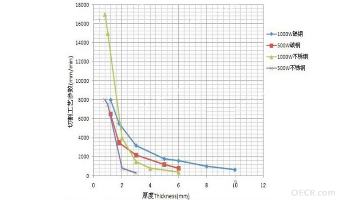

       500W与1000W光纤激光器切割机的切割工艺参数对比图。还是以碳钢材料为例,如图所示,2mm以下的碳钢使用500W机器切割的最高速度约为每分钟6.6米,使用1000W机器切割的最高速度约为每分钟8米;6mm碳钢使用500W机器切割的最高速度约为每分钟0.8米,使用1000W机器切割的最高速度约为每分钟1.6米,依此类推。
       接下来以不锈钢为例,如图所示,2mm以下的不锈钢使用500W机器切割的最高速度约为每分钟8米,而使用1000W机器切割的最高速度可达到每分钟17米左右;3mm左右的不锈钢使用500W机器切割的最高速度约为每分钟0.4米,而使用1000W机器切割的最高速度约为每分钟1.4米,差距十分明显。由此可见,对面500W与1000W的光纤激光器切割机时,1000W光纤激光器切割机显然是更明智的选择。
